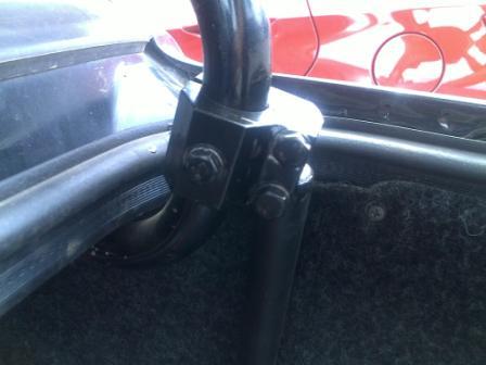

Burjui
Вот так сделал. Знакомый крепление сделал. Торсионы с самом нижнем положении оставил. Лень было снимать их. Все открывается и работает отлично.

ДюКЧ
Burjui к чему низ крепил? просто на кузов? крышку не поднимает упором? как я понял один болт крепления проходит через хомут и трубу петли? было бы проще шарнир упора приварить к нему. тогда и хомут не нать!
Burjui
Как крепил, есть на стр. 29. Варить не вариант, сварки нет. Так быстрее и легче, мне. Крышку не подняло.

RaFaz
Burjui
а есть чертёж хомута? хорошо сделано!
Burjui
RaFaz писал(а):
Burjui
Чертежа нет. Родственник токарь хороший. Я ему рисунки как на стр. 29 показал. Он взял штангельциркуль, поменял трубку и все. На след. день отдал готовые детали.
