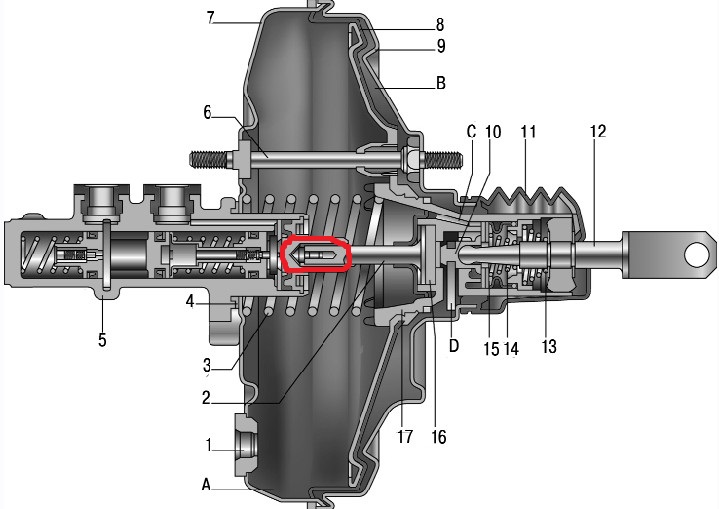

Схема вакуумного усилителя от Lada priora.
Вакуумный усилитель: 1 – фланец крепления наконечника; 2 – шток; 3 – возвратная пружина диафрагмы; 4 – уплотнительное кольцо фланца главного цилиндра; 5 – главный цилиндр; 6 – шпилька усилителя; 7 – корпус усилителя; 8 – диафрагма; 9 – крышка корпуса усилителя; 10 – поршень; 11 – защитный чехол корпуса клапана; 12 – толкатель; 13 – возвратная пружина толкателя; 14 – пружина клапана; 15 – клапан; 16 – буфер штока; 17 – корпус клапана; А – вакуумная камера; В – атмосферная камера; С, D – каналы.
МегаVolt, или ты имеешь ввиду шток, который на поршень ГТЦ давит? Я говорил про поз. 12 (толкатель), только штоком его обозвал Smile

МегаVolt
На конце циферы 2 на рисунке есть конусный грибок с ножкой, вот он и выкручивается
а педальный шток не регулируется Pardon ну если только болгаркой))
Описание: в красном кружочке регулировка
Размер файла: 78.64 KB
Просмотрено: 381 раз(а)
OREL 21112
МегаVolt, спасибо, понял - про него я знал. Буду педальный шток (толкатель) резать покороче, как и хотел.
