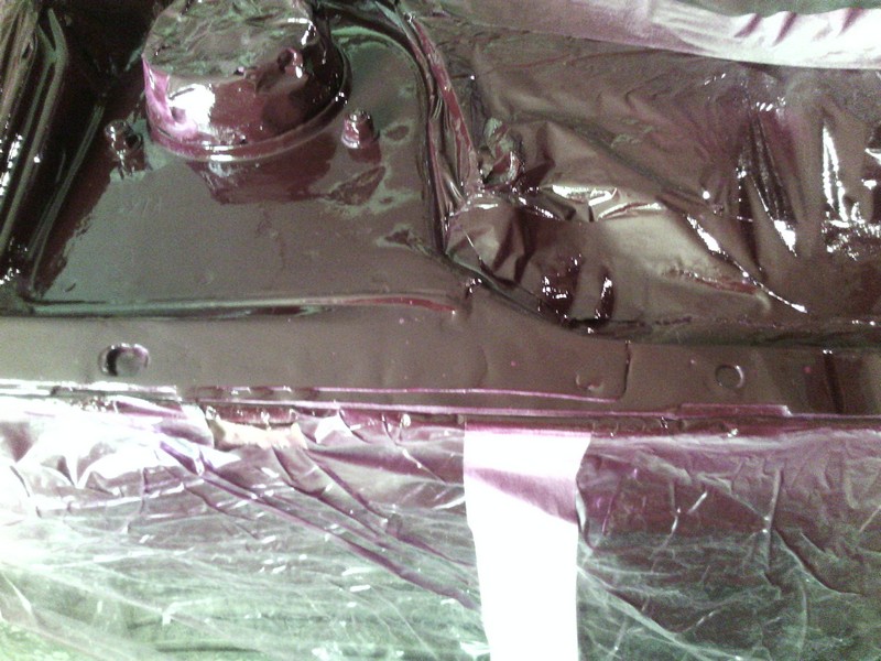

Всем, капотный процесс началсЯ Smile.
На картинке выглядит терпимо, но фактически уровень качества "ащёт и компания". Потому что:
а) растянуть 150 г. эпоксидного и 350 кислотного грунтов на большую площадь непросто Smile
б) задача ставилась "накрыть голое железо".
Сперва мегажирно (даже с потёками, по-другому невозможно Smile) залиты кислотником потенциально гнилые места, затем сверху всё прикрыто остатками эпоксидника.
