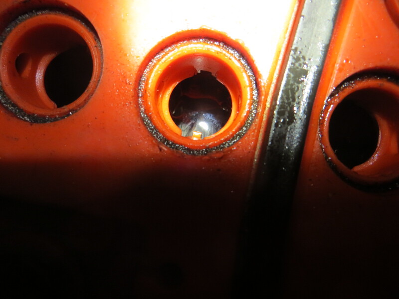

Попытался сфоткать электролит и пластины. Получилось хреново, но хоть как-то
По чесноку, изо всех силОв пытался чо-нить высмотреть, но... так и не сподобился. lol1
Посему, никакого вердикта выносить не буду. Pardon
А чё там высматривать...??? Дырка как дырка... supercool
Ещё один юморист нарисовался... Smile
А по делу то чо?
А по делу то чо?
Чё-чё... Выше все сказал, что думаю... Very Happy
Garik36, финиш... Pardon
Имхо, дальше мусолить тему про ТВОЮ батарейку нет смысла. Про её состояние, чего с ней можно сделать и чего от неё можно ожидать тебе тут уже столько вариантов накидали, что можно уже диссертацию начать писАть. Smile
Решать только тебе. supercool
