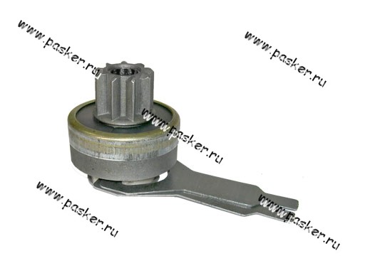

Народ, помогите по стартеру _СРОЧНО!!!_. Завтра надо уезжать в дальнюю дорогу. Надо точно определиться, поможет ли только замена бендикса или надо менять стартёр целиком.
Предыстория. 1.5 месяца назад машина просто отказалась заводиться. Первый раз за 7 лет. Втягивающее щёлкает, лампы на приборке притухают, но стартер даже не делает попытки провернуться. Полная тишина. Снял стартер. Направляющие бендикса вообще сухие. Смазал графиткой втулку в картере сцепления (износ не проверял) и направляющие бендикса (_чуть_ графитки). Сам бендикс вообще не трогал. Снял заднюю крышку. Щётки были в порядке. Всё собрал и поставил обратно. Машина завелась с пол-оборота. Всё отлично работало до последних дней.
Вчера машина резко при заводке начала издавать очень громкий лязгующий звук. _Только_ во время заводки. Перестаёшь удерживать ключ - лязг пропадает. Машина заводится.
Бендикс??? Замена только его поможет???
Вчера же менял помпу, оба ремня и ролик. Зубья венца маховика все на месте и в идеальном состоянии.
Стартер ещё стоковый, КЗАТЭ, редукторный, на постоянных магнитах.
Бендикс надо такой?

Бендиск такой, но 11-ти зубый (а на фотке - 9-ти). Причем не перепутать с аналогичным бендиксом от нивы - у него направление свободного хода в противоположную сторону.
Раз по-любому какую-нибудь запчасть менять, то нужно все равно снять стартер и проверить есть ли у бендикса свободный ход. Т.е. в одну сторону он должен крутится вместе со стартером, а в другую - проворачиваться сам. Если в обе стороны он пытается крутить остальной стартер за собой - менять.
Именно на этом виде стартера, как я понял, проблема не у одного тебя такая.
