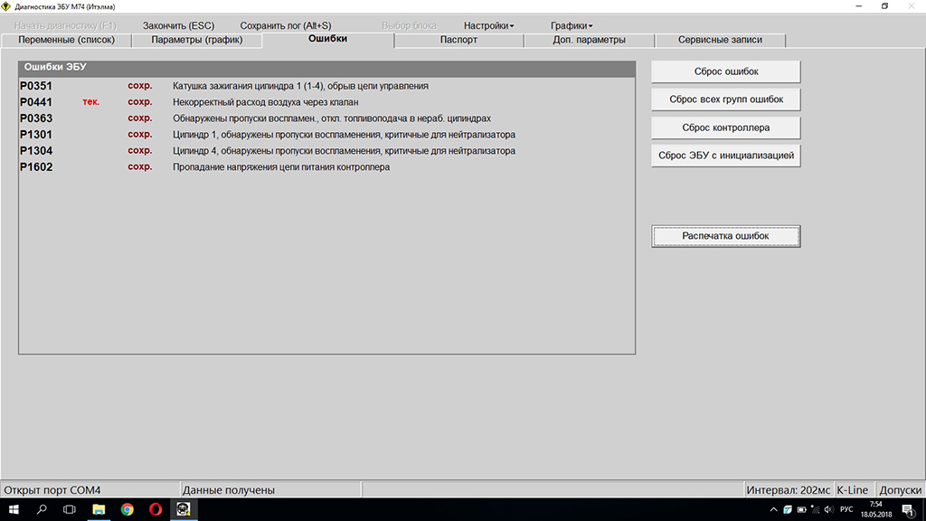

Добрый день. Ваз 2114 периодически загорается чек и машину начинает колбасить. проходило после снятия клемы и обнуления. сегодня опять началось, была возможность сделать диагностику. Показало следующее (видно на скрине). Подскажите, что может быть? С чего начинать?

Ошибка — P0441 или Плохая продувка системы улавливания паров бензина.
Было такое на первой калине, менял, все проходило. После замены скинь ошибки, покатайся, и посмотри, что вылезет снова. Там или ничего не будет, или модуль под замену попросится, что очень возможно

ssergach писал(а):С чего начинать?
Начать с проверки провода питания от клеммы "плюс" АКБ на ЭСУД.
Все эти ошибки могут выскакивать при плохом контакте по питанию.

ssergach Катушка зажигания навернулась, обмотка для 1-4 цилиндра - эбу определил её конец.
И другая ошибка - клапан адсорбера, воздух дует не по феншую черех него.
С катушкой зажигания разберись сначала.
Вся система адсорбера, штука сопливая и коекак работающаяю
