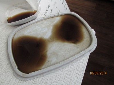

Сейчас взял забор тормозухи из бачка-вот на фото меня сильно смущает какой-то чёрный осадок
| IMG_0154.JPG |
257.34 KB |
229 раз(а) |
Сделан в СССР писал(а): чёрный осадок
Грязь.
Она же и по всей системе.
Нужно полностью промывать систему.
Сделан в СССР писал(а):Нужно снимать ГТЦ?
Да.
Сделан в СССР писал(а):как проверить вылет штока ВУТа?
Выступание штока за плоскость крепления ГТЦ к ВУТу должно быть 1,25 мм.
Сообщения: 42136
Сделан в СССР писал(а):Сейчас взял забор тормозухи из бачка-вот на фото меня сильно смущает какой-то чёрный осадок
грязная тормозная система, либо тормозная жижа жрёт резиновые детали тормозной системы.
в любом случае нужно промывать всю систему.
