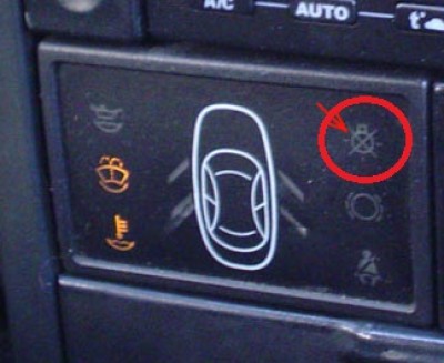

Всем привет. На БСК лампочка живет своей жизнью - загорается когда ей вздумается.. Могу завести машину, а она не горит, проеду 5 минут и она вылазит, а могу весь день ездить и она не горит, а на следующий день может гореть постоянно... Че за хрень?
Светодиоды вместо ламп стоят только в приборке, потолке и багажнике, стопы и фары не трогал - стоят родные лампы, да и они все горят.
С какими еще лампами "замазан" этот сигнал на бск? Дверные концевики он показывает? Где еще смотреть?

Спичкострел писал(а):Где еще смотреть?
Реле контроля исправности ламп ... в монтажном блоке

АРКАША писал(а):Спичкострел писал(а):Где еще смотреть?
Гляну, спасибо.
System16v писал(а):С дверными концевиками он точно никак не связан,завязан на габаритах,стопах,и задний ход.:
Задний ход значит тоже может давать о себе знать?
Подскажите, БСК сигналит о неработающей лампочке только тогда когда я подаю непосредственно на лампочку напряжение - включаю кнопку габаритов/света, или торможу, включаю задний ход...? Или же бск "знает" о неработающей лампе сразу после того как я повернул ключ зажигания, при этом не включая ни подсветку ни нажимаю тормоз и пр?
Просто у меня эта лампа загорается сразу после поворота ключа.
System
Сообщения: 2277
Спичкострел
Как только подал напряжение на ту или иную лампу - только тогда БСК определяет и пищит.Т.е. включил зажигание - бск молчит,включил габариты,и если одна из ламп габаритов неисправна,то БСК запищит.Так же и с тормозами,пока не нажмешь на тормоз БСК будет молчать,если при нажатии тормоза будет неисправна одна из ламп,БСК запищит,ну и с задним ходом аналогично,будет молчать до тех пор пока заднюю скорость не воткнешь
З.ы. на зажигание ничего не навязано?Габариты например?
АРКАША
Сообщения: 2773
Авто: ВАЗ 2190 Гранта
Спичкострел писал(а):лампа загорается сразу после поворота ключа.
АРКАША писал(а):Реле контроля исправности ламп
Прямоугольник №1 внутри монтажного блока (№2) - реле контроля исправности ламп .
Лампы габаритов и стоп сигналов запитаны через эту приблуду . При включении потребителей , электронная часть считывает падение напряжения на перемычках . Если оно выходит за заданные параметры - включается сигнальная лампа на панели БСК .
При зажигании лампы без включения потребителей (габариты , стоп) возможны два варианта ...
1) Есть левый плюсовой потенциал на линиях стоп сигналов или габаритов .
2) Неисправность самого реле контроля ламп .
