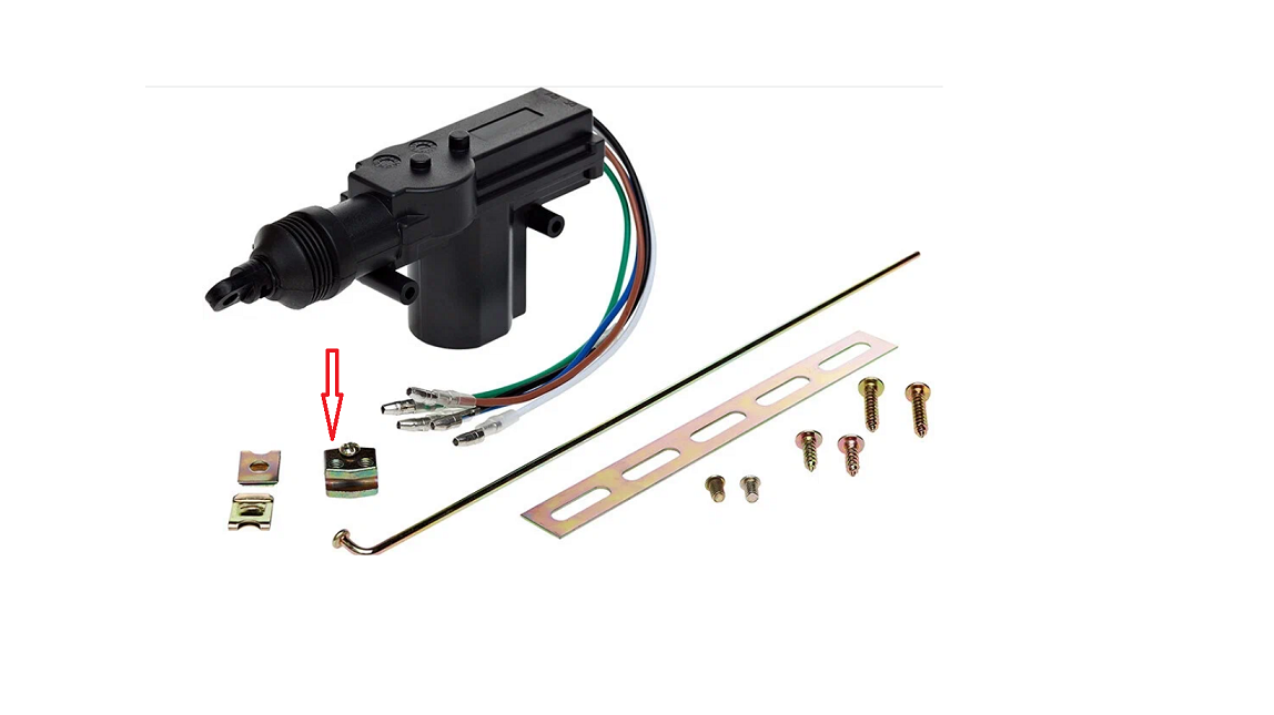

витмар писал(а):тягу на то же место.
У замков Самар для актюатора есть отдельный рычаг с отверстием и не надо через соединитель к тяге кнопки приживляться.
Сообщения: 7413
Откуда: новосибирск
Авто: ваз-21154.2007г.в.
т808 писал(а): есть отдельный рычаг
Вот жеж б....Написал,поехал в магаз,всю дорогу думал что не о том замке подумал.Только вот нет у меня никаких соеденителей,целиковая тяга.Это точно,специально фото полез смотреть.
витмар писал(а):целиковая тяга.
Значит все по феншую АвтоВАЗа.
витмар писал(а):нет у меня никаких соединителей
Про эту хрень речь

Ну у него машина как и у меня,думаю там тоже тяга целиковая.Сейчас глянул у нее и номер есть,21093-чего то там.Если так,то не поиграется он актюатором.
витмар писал(а):думаю там тоже тяга целиковая.
Это зависит только от установщиков сиги.
Сплошь и рядом на Самарах ставят актюаторы через соединитель.
