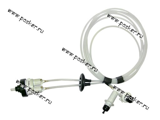

Был разбит перед с правой стороны, машину благополучно забрал с сервиса. Вчера купил лампочки в блок фару, заметил оторванный тонинький шланг идущий от левой стороны примерно к правой фаре. Что это за штука, куда его прицепить???

Понятия не имею, тонинький такой, полупрозрачный, на конце кусак отколотого белого пластика. Что делать с этим шлангом, куда засунуть (в ж.. не предлогать))))

Александр2110 писал(а):Понятия не имею, тонинький такой, полупрозрачный, на конце кусак отколотого белого пластика. Что делать с этим шлангом, куда засунуть (в ж.. не предлогать))))
Скорее всего гидрокорректор, и походу менять целиком придется,
тк отдельноне продают к нему части, кусок белого пластика скорее всего было частью гидрокорректора.

Если это трубка белая пластиковая то это видимо от корректора фар. Если он оторван то корректор придется менять целиком.

Фару я купил новую, где находися этот коректор и как выглядит?
И вообще насколько нужен этот коректор, никогда им не пользовался

Посмотри на целой фаре, подходит ли такой же полупрозрачный провод. А еще лучше - дуй в сервис с претензией - почему не заметили и не исправили поврежедния.
Гидрокорректор позволяет изменять направление света фар по горизонтали : если у тебя заднее сиденье и багажник загружены, ты фары можешь чуток опустить, чтобы не слепить встречных. Крутилка гидрокорректора находится в районе твоего левого колена.
