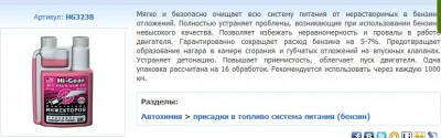

Нагар и кокс в цилиндрах образуется как раз от масла и топлива (в том числе и лаковые отложения) в любом моторном масле (хорошем) есть пакет присадок (для промывки)Рекламировать ни чего не буду,но я (и не только)остановился на фасованном Мобил (полусинь 3000)прои-во Finland
для раскоксовки деталей ШПГ советую присадки в топливо,сам юзаю вот это (приход ощутим)
Размер файла: 66,43 KB
Просмотрено: 353 раз(а)
