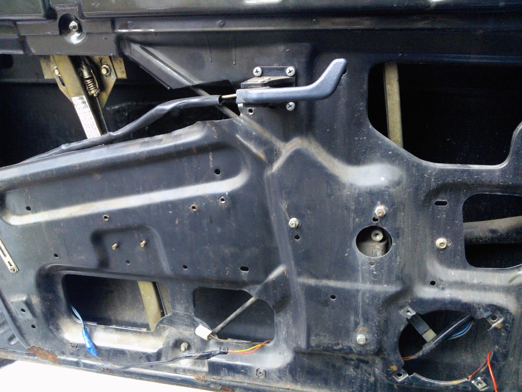

pptimur5
Выложил фото. Пустой трехконтактный разъем внизу в центре на фото. Я так понимаю, что его надо соединять с активатором, но проводов от активатора я не вижу.

v258
Если активатор на двери двухпроводной, то к концевику, который на внутреннем механизме замка. Если такового нету - то никуда. Реализовать функцию ЦЗ (при наличии блока ЦЗ под торпедой, разумеется) можно только при наличии такого концевика или пятипроводного активатора. Иначе как блок ЦЗ будет определять - открыт или закрыт замок на водительской двери?
Vit59
Правильно понимаете,но для этого надо купить 5 проводной активатор,там есть соответствующий разъём.Желательно активатор поставить в штатное место (предусмотренное заводом , в двери есть соответствующие отверстия http://car-exotic.com/vaz-cars/vaz-2110-car-body-5.html ) для этого необходимо изготовить тягу от активатора к замку.Подробнее тут http://www.autolada.ru/viewtopic.php?t=104570&highlight=%F2%FF%E3%E0&start=25
pptimur5
А можно на фото показать, где должен находится концевик на внутреннем механизме замка? Активатор должен быть, потому что до этого, когда начала глючить сигналка, я отсоединил этот трехконтактный штекер и куда-то дел этот провод. После этого при повороте зажигания срабатывают все замки(закрываются - открываются). Мне тогда необходимо купить провод с трехконтактным штекером и, подцепив его к концевику, соединить со свободным разъемом?
Vit59
facepalm Снимайте внутренний замок,к нему прикручен этот микрик. Но если Вы хотите чтобы Ц.З ещё и работал,сразу снимайте его и устанавливайте 5 проводной активатор. Тема мего Баян
