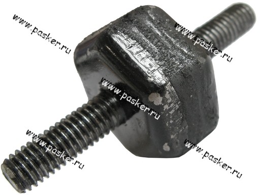

Есть две опоры крышки головки цилиндров к которым прикручен рессивер. У меня сломалась одна пополам. Часть в головке, часть с болтом в рессивере осталась. Я эту хрень наскоро приклеил холодной сваркой, без отсоединения рессивера. Держит. Вопрос в следующем. На вид этот пластик сделан шестигранником под ключ. Эта опора выкручивается из головки или нет?

Да выкручивается, внешне выглядит так:

спасибо, значит есть смысл зайти в магазин или вкрутить просто шпильку новую с прокладкой.

Смысл там не в прокладке. Резина между двумя половинками играет роль амортизатора.

Может и играет, только я не обнаружил никакой резины. Сломано было четко по радиусу, обе половинки - жесткий пластик или что-то похожее. Учту, поставлю резиновые прокладки, если не куплю новые опоры.

и че толку от прокладочек, держать они не будут ни чего.
