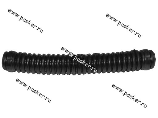

И второе: Купил гофры в дверь которые как гармошка (на ценнике было написанно что на восьмеру) так гофра не сжимается и расжимается скрадывается вдвое при закрытии двери. По чему так? Может кабель очень жеский у меня к приводам индет кабель там два провода сверху белая оболочка как кембрик он довольно дубовый. В другой двери гофра старая(прямая трубка) которая с отной стороны жестко закреплена, а стругой заходит в отверстие в стойке.

такая сжимаься и не будет, только сгибаться. но вообще то так и надо.
