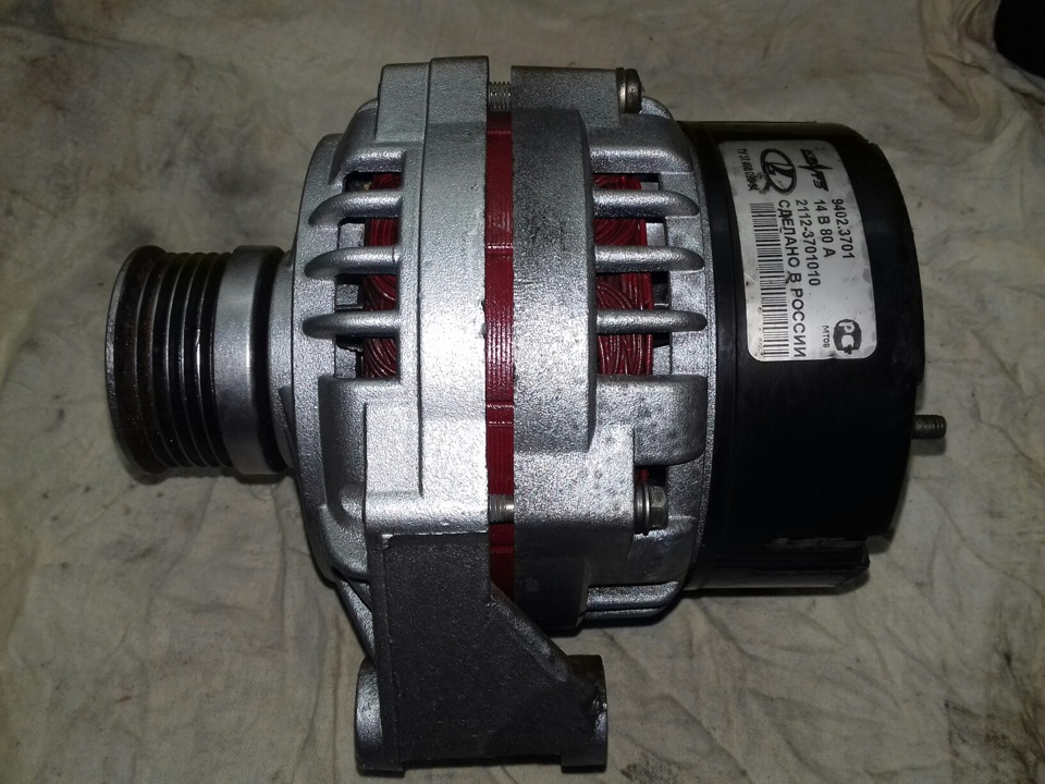

вот такой
| 47313fas-960.jpg |
196.24 KB |
810 раз(а) |
ДюКЧ писал(а): откуда мне знать за модификации?
На задней пластиковой крышке наклейка с моделью (она может быть не только сверху,но и снизу),поэтому не лишне зеркальце взять.
Там увидишь,что гена этот ни от 10-ки,ни от 15-ки,а
2112

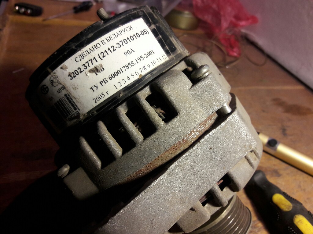

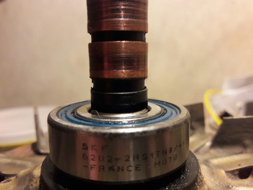

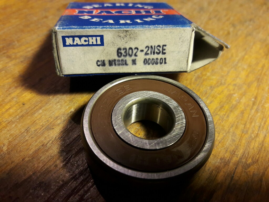

Может кому пригодится.На генераторе БАТЭ 3202.3771 (2112-3701010-05) 14В 90А стоят 6202 и 6302.
| 20170113_145512-1024x768.jpg |
186.78 KB |
481 раз(а) |
| 20170126_211124-1024x768.jpg |
118.14 KB |
412 раз(а) |
| 20170127_114944-1024x768.jpg |
189.49 KB |
404 раз(а) |
