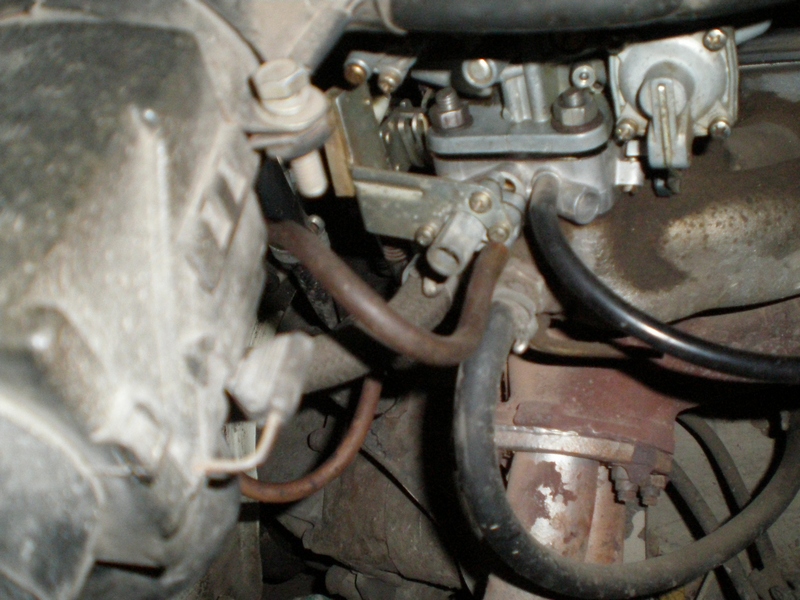

ХХ без ЭПХХ , снята эта система, просто шланчик резиновый идет откуда то изи другой стороны двигателя, на него разветвитель одет, концы которого на трубки к карбу одеты, не знаю как правильно назвать эту систему. Что есть такое ЭМК ?
Сегодня еще заметил, что если на 1 передаче, не затрагиваясь педали газа отпускать сцепу, машина ехать начинает, даж не глохнет, просто катится и все, раньше глохла в таком случае. Да и на второй едешь, педаль газа бросашь, так она долго ехать продолжает.

Bublic писал(а):на него разветвитель одет, концы которого на трубки к карбу одеты, не знаю как правильно назвать эту систему. Что есть такое ЭМК ?
Любопытно что за разветвитель такой,если ЭПХХ отключена,то шланг должен с коллектора на иглу количества одеваться,а второй к трамблеру на вакуумкорректор опережения угла зажигания,что то там у вас накручено с этими шлангами несчастными.ЭМК-электромагнитный клапан.

Идет шланг, от него разветвитель один конец на трубочку одевается чуть ниже винта количества, другой на трубку выходящую непосрелственно на коллектор. Еще один черный шланг одевается на еще одну трубку выше тяги это навреное на экономайзер, вот фотки

Всё правильно,верхний на винте количества с коллектора,чуть ниже и левее в наружной текстильной оплётке шланг с вакуумного усилителя,черный шланг это подвод тосола для подогрева коллектора с помпы,возле винта качество вакуумкорректор опережения угла зажигания с трамблера и последней фотографии дренажный шланг с корпуса воздушного фильтра,все приходят из разных мест сами по себе без каких то разветвителей(разные устройства с разными задачами).На последней фотографии между микропереключателем и осью дроссельной заслонки слишком большой зазор,я помню что ЭПХХ отключена,но случайно упорный винт дроссельной заслонке не перекрутили,от этого машина может катится без нажатия на газ, дроссельная заслонка все время приоткрыта.Весьма опрятный моторчик.

Упорный винт дроссельной заслонки, это где? я полносью разбирал карб, возможно что перекрутил)). столько терминов, я все уже не запоминаю

Bublic писал(а):Упорный винт дроссельной заслонки, это где?
На первой фотографии сразу под ускорительным насосом(квадратная такая штука на четырёх болтах).
