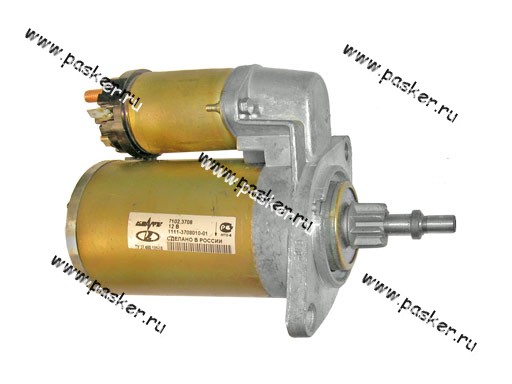

Вобщем отчитываюсь: как я и догадывался, дело было в стартере (сцуко... :-( ). Прозвонив все обмотки омметром было выяснено, что + коротит на "массу". Разобрав стартер, и тихо ох*ев от увиденного
было решено купить новый.
Так что вот такие вот пироги...
Всем спасибо за советы! 8-)

Сегодня купил и поставил
редукторный стартер MAGNETON (Чехия). Сейчас машинка даже на севшем аккумуляторе заводится резво и уверенно. Клеммы аккумулятора теперь не греются абсолютно. И звук при заводке двигателя сейчас как у иномарки стал :cool:
Стартер в 2 раза(!) меньше и легче "родного", за счет того, что там встроен редуктор, и соответственно за счет этого электродвигатель внутри, маленького размера.
Вобщем, поездим, посмотрим что за оно
