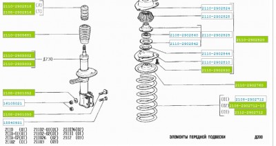

Люди подскажите пожалуйста... Сломал уже голову в чем причина жесткой подвески.
После покупки ВАЗ 2112 подвеска была жесткой да и пружины были похоже пиленные. И я решил заменил все амортизаторы и пружины. Поставили новые амортизаторы Sachs Super Touring, пружины KYB K-Flex и к моему удивлению подвеска мягче не стала.
По плохим дорогам ездить невозможно, весь пластик в салоне уже загремел. Подскажите в чем причина? Это стоики такие или пружины?

ставь пружины 2108 .
они стояли с завода на десятках с 8кл мотором.
на 16 кл ставили пружины 2112 (дубовые)

Передние были 2110 и 2112. Не ставили 2108 на десятки.

прально,у 08 чашка пружины другая!

ruslan_11 Пружины наверно жёсткие. Пиши точные номера пружин, посмотрим жёсткость их.

d.dmitry писал(а):ruslan_11 Пружины наверно жёсткие. Пиши точные номера пружин, посмотрим жёсткость их.
Амортизаторы Sachs перед - 312584, зад- 170608
Пружины K-Flex перед - RA1904, зад - RA5649
http://www.port3.ru/info/KAYABA/RA1904

ruslan_11 Да по ним и информации нет... Только "подходит к 2110-2112".
Если на 1 ямке не жёстко, а жёстко на участке где такие ямки рядом и много - это аморты так работают, зажимают пружину.
Тебе надо на десятке с родной подвеской проехатся, сравнить с своей. Они мягкие особо и не были.
d.dmitry писал(а):ruslan_11 Да по ним и информации нет... Только "подходит к 2110-2112".
Вот на родных нет возможности проехаться, на 14 ездил намного мягче, неровности почти не чувствуются, на Ларгусе вообще мягко.
А на моей каждый дорожный стык чувствуется 5-й точкой. По трассе едет хорошо, нет вопросов.
Значит больше похоже что амортизаторы такие жесткие?

Спиди Гоньсчег писал(а):на 16 кл ставили пружины 2112 (дубовые)
Такие дубовые аж на целых 1,5 КГ жестче.
ruslan_11 писал(а):Значит больше похоже что амортизаторы такие жесткие?
Именно. Пружины вообще на ощущения жесткости почти не влияют. Ну по крайней мере в тех границах что тут расписывают.
Сток пружины имеют жесткость 19/21/24 Кг (2108/приора/калина-спорт)
Я езжу на пружинах жесткостью 60 Кг. Вот это уже начинает ощущаться.
До этого ездил на 35 Кг пружинах. Те вообще со стоковыми амортами - как сток.

Serg_x писал(а):аж на целых 1,5 КГ жестче
на 30 кг , каждая
Добавлено спустя 4 минуты 43 секунды:
325±12 против
355±14
