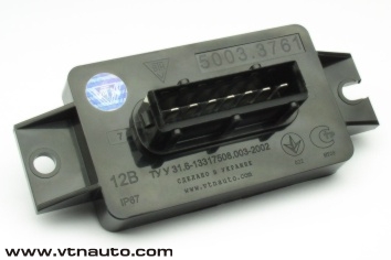

вот такая коробочка может быть неисправна
Неисправности системы ЭПХХ могут сопровождаться неустойчивой, вплоть до остановки, работой двигателя на режиме холостого хода, увеличением расхода топлива, а также явлением дизелинга.
Цитата:ЭПХХ!!!точнее колодка к нему,попробуй пошевелить её при заведённой.я так долго мучался,блок новый покупал,а оказывается херня какая-то))))
