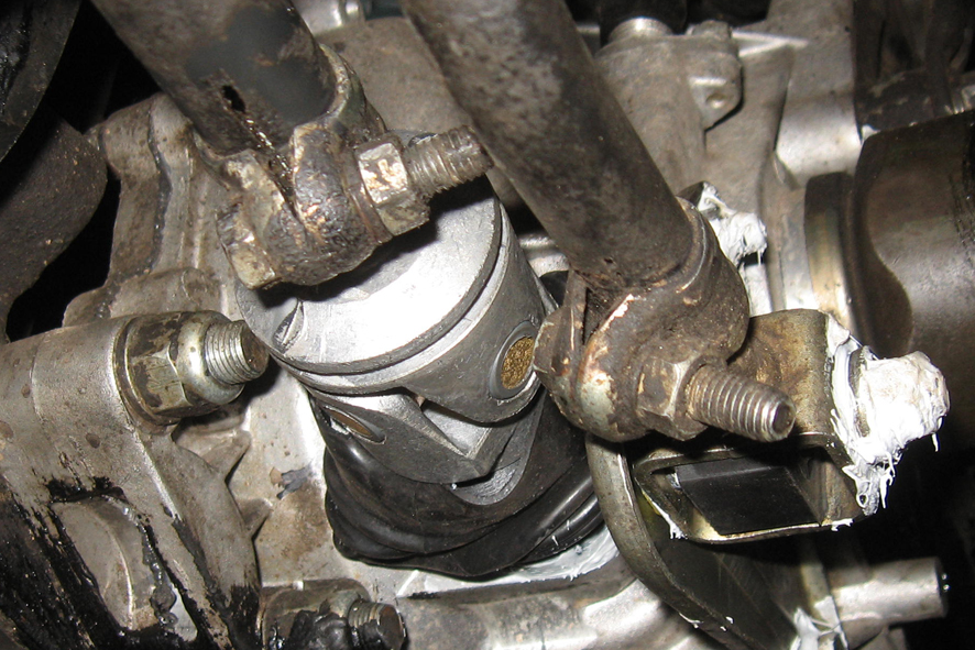

Мужики, поковырялся с машиной и обнаружил следующее:
Заводской шарнир, которому уже 12 лет исправен, но сильно люфтит(примерно 5 мм в продольном направлении).
Новые такие же шарниры в магазине люфтят примерно на 2 мм.
(см. видео http://youtu.be/0AgPkVgq4i4 ).
Стопорный болтик шарнира был затянут намертво, не разболтался, но и клея-герметика там никакого не было.
Сам по себе шток коробки передач тоже люфтит примерно на 2-4 мм в продольном направлении.
Мастер автосервиса сказал, что это нормально, так и должно быть.
Проверил на новых коробках передач в магазине автозапчастей, - так и есть, у всех новых КПП шток выбора передач также люфтит на 2-4 мм.(см. видео http://youtu.be/pG4xN9n-tj4 ).
А Вы что думаете по этому поводу, должен быть люфт штока выбора передач КПП(без шарнира), в каких пределах?
Новый калиновский шарнир по длине больше, чем штатный и полностью не влазит в трубку тяги кулисы, так как там внутри нее не упор, как писалось в форуме, а сужение внутреннего диаметра. Так что конец шарнира длиной 15-20 мм не влазит в отверстие.
Люфт с ним практически равен люфту самого штока КПП(см.видео http://youtu.be/ljd045wKj90 ).
Есть мнение, что не обязательно обрезать конец калиновского шарнира, а достаточно обточить его конец на электроточиле по 0,5 мм с диаметра и он войдет обточенным концом в более узкое отверстие тяги.
Обтачивать на точиле проще и легче, чем пилить ножовкой вручную твердую сталь диаметром 15мм.

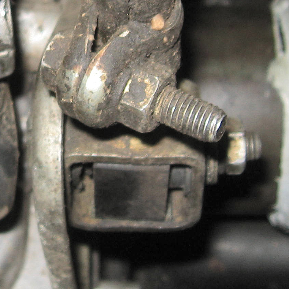

Заметил, что крепление реактивной тяги у меня опять разрушилось, а именно пластиковые втулки по краям демпфера, которые я менял 2 года назад практически отсутствовали.
Видимо усилия тут нехилые гуляют.
Как улучшить этот узел пока не знаю.
В Форуме предлагали вместе демпфера и втулок ставить резинки от сайлетнблоков с металлической втулкой, но якобы это не хорошо, так как не будет демпфирования и все колебания КПП с двигателем передадутся на рукоятку выбора передач в салон. Зато крепление тяги уже не разрушится.
Обнаружил также, что сальник штока выбора передач стоял у меня один и халаявно, без какого -либо герметика по внешнему контуру.
Чуть тронул его длинной тонкой отверткой за внутренее кольцо и он сам легко выполз с посадочного места.
Масло с КПП слил, стакан под сальник обезжирил.
Пойду сегодня клеить сальник или два сальника(для надежности) на соудаловский полиуретановый герметик по внешнему контуру и обтачивать хвостовик калиновского шарнира.
Масло в коробку залью завтра, чтобы сальники надежно приклеились за ночь.
Защитный резиновый чехол от старого штатного шарнира не подходит к калиновскому, как тут в форуме писали. Пришлось купить новый, специально разработанный для калиновского шарнира(у него больший размер в длину и более широкий паз для фланца).
Так что надеюсь, с коробкой у меня все нормально, поездит еще с новым калиновским шарниром.

В итоге, обточил хвостовик калиновского шарнира, заменил демпфер и втулки держателя реактивной тяги, установил 2 сальника на герметик в обезжиренный стакан при слитом масле. Получилось отлично.
Ничего не шатается, не шумит, не течет, ручка переключения КПП стоит мертво, передачи включаются четко.
Единственное, показалось, что когда за ручку переключения передач держишься в момент манипуляции, - сильнее ощущается рукой вибрация КПП и двигателя, но это и понятно, так как люфта в шарнире практически нет, поэтому и развязка стала меньше.
Так что все стало хорошо, как и обещали, спасибо.
