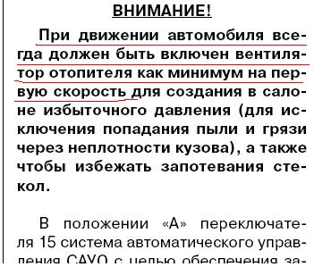

Уж сколько раз твердили миру... Даже в инструкциях написано русским по белому "рекомендуется во время движения включать вентилятор отопителя хотя бы на первую скорость"
Alexandr008 писал(а):вентилятор должен работать всегда, для создания избыточного давления в салоне. это не даст зайти через багажник выхлопу в частности
плюс много.
Я вообще без вентиля ездить не могу. Фары могу забыть включить, а чтоб вентилятор...

Сохатый писал(а):Уж сколько раз твердили миру... Даже в инструкциях написано русским по белому "рекомендуется во время движения включать вентилятор отопителя хотя бы на первую скорость"
Cерьёзно?
Сохатый
Сообщения: 6429
snow02rus писал(а):Cерьёзно?
Угу. Занятная книженция. Почитай на досуге. Возможно, откроешь для себя много полезного, увлекательного и интересного.
Вот вырезка из РЭ, правда, для "червонца", но это в нашем случае неважно. Эти РЭ на АвтоВАЗе переписываются из поколения в поколение и от 2101 по сию пора радикальных перемен не претерпели.
