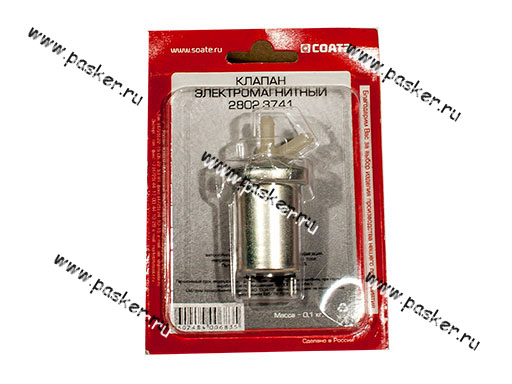

У меня тоже уходит в бачек, но моторчик нагнетает быстро и не замечаю разницы. На омыватель фар поставил злекроклапан от девятки в разрез шланга, там самотеком из форсунок вытекала вода из бочка(ниже по уровню). Питание на клапан подключил к моторчику омывателя фар

для того же, что бы вода не стекала обратно в бачек

alex.moc-5
Сообщения: 3437
Откуда: от верблюда
Авто: bet-mobil
Стандартный эл.клапан от 2108, как на рисунке
Олежека
(он у них стоит штатно, т.к. магистрали длинные). Подключается паралельно мотору омывателя.
