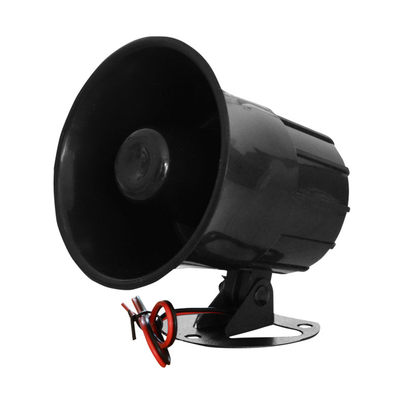

Seromy писал(а): динамик сигнализации
Снять и просушить дома на батарее.Новый от 200 р.

пришёл, посмотрел на динамик..
во-первых, он у меня расположен вниз, а его крышка не имеет никаких отверстий..
непонятно, как вообще незамерзайка так негативно сказалась на его работе
при его работе сигнал стал тише, напоминает свист, а сама частота звука стала быстрее - то есть и его мелодия стала быстрее.
к нему два провода идут.. как его снять-то безболезненно?
перерезать их, а потом припаивать?

В сирене есть плата, возможно незамерзайка попала на неё и появились окислы, можно попробовать спиртом почистить. Разбирается она со стороны воронки там вроде всего два болта

AndruXa2505 писал(а):По поводу жиклеров я делал так:сливаешь всю жидкость из бочка в бутыль шланчиком каким нибудь, заливаешь кипяток из чайника, и крутишь моторчик, только щетки поднять надо чтоб по сухому стеклу не ездили, минут за пять всё размораживалось. Потом воду сливаешь и прогоняешь незамерзайкой.
у меня вот в точности такой же, как на приложенном фото.
Повернут только вниз и прикреплен к держателю бачка омывайки как раз.
а как плату-то вынуть? просто может не заметил, но болтов не увидел..

посмотри повнимательнее
отворачиваешь болты и она легко разбирается, там и плату увидишь

Признаться честно, ничего не делал, ибо холодно на улице, но динамик стал издавать нормальные звуки, а один жиклёр всё же немного зафурыкал.

ой сколько раз заливал сирену...
и ни чего))) работает
