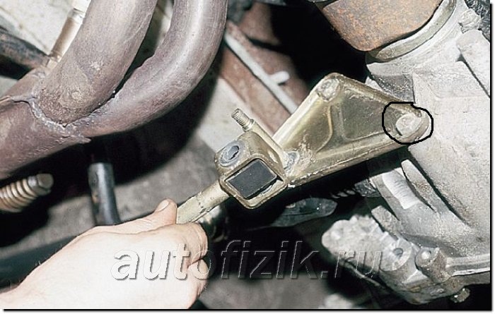

Народ подскажите пожалуйста, как выглядит нижний болт крепления кронштейна реактивной тяги кпп ваз 2110. У меня на кпп этот кронштейн держится на верхнем болте, нижний вылетел во время движения. Найти нигде в инете не могу, чтоб купить. На рынке, в магазинах тоже нет. Болт отмечен на фото.

смею предположить что так же как на фото выглядит.
м 8*1,25 длинна не видно но есть такая приспособа для определения глубины отверстия-- ПРОВОЛОЧКА. шляпка под ключ на тринадцать.
