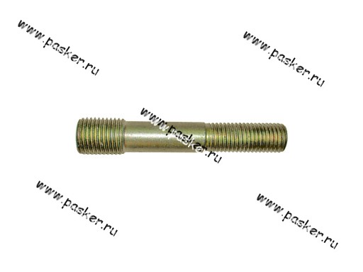

подскажите черчёж на эту ремонтную шпильку,а то оригинал был случайно потерян
к токарю идти и не с чем
в магазах наших данный девайс не обнаружен , к токарю 100 пудов идти .
mozoos
Сообщения: 79
Откуда: Пенза
Авто: 21100 99г. Изумруд
вот такая нужна?
