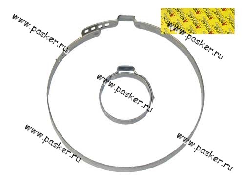

Правда без проблем не обошлось... Хомуты пыльников какието бестолковые щас в комплект кладут... Х.з. как их затягивать по нормальному... У мя не получилось...
Вот такие:
Купил еще на всякий случай такие но тоже х.з. как их затягивать:
Хотел ведь поискать стандартные, плюс стандартный пыльник....

На второй фото нормальные хомуты

На обоих фотках нормальные хомуты,не давно менял пыльники знакомому,и те и те ставил,все отлично держится.

А по хомутам: на второй картинке - закидываешь максимально возможно дальнюю дырку на зубец. потом в верхний выступ вставляешь отвертку на "-" и под ней сдавливаешь изгиб хомута бокорезами. АККУРАТНЕЕ - можно и просто перекусить. Если сейчас на картинке выступ хомута буквой П, то после работ будет выглядеть как буква Омега, только с плоским верхом.
Я последний пыльник менял - не нашел таких хомутов, дали с винтом типа Норма.
