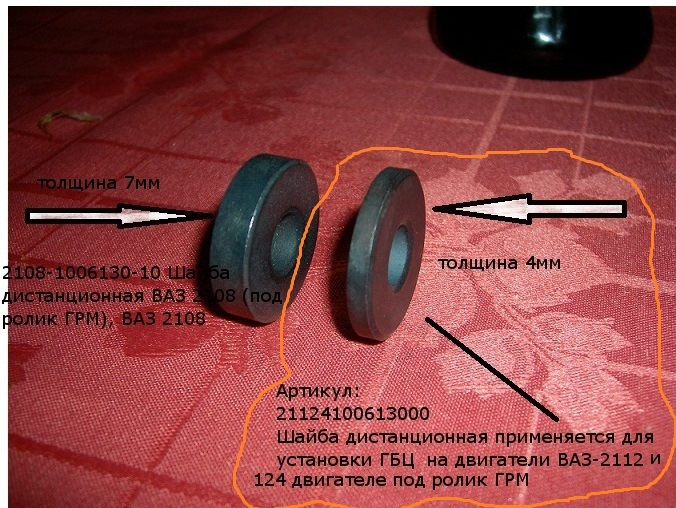

Ну на 8ми клапанных то стоит шайба и ничего не проворачивается. И как объяснить эту деталь на фото?? Хотя согласен в каталоге ее тоже не видел

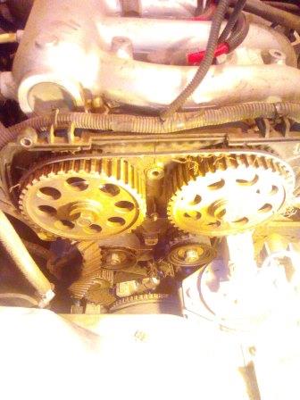

Кому и чему верить? У меня то тоже не просто так ремень смещен в сторону двигателя и рвется через 3т.км.. Может есть смысл попробовать поставить? С другой стороны, если я подброшу эти шайбы, то длины шпильки не хватит чтобы гайку накрутить
| db8c069s-960.jpg |

mihail197 писал(а):как объяснить эту деталь на фото?
Это шайба с болта шкива коленвала.

-Viewer- писал(а):Это шайба с болта шкива коленвала.
У шайбы болта КВ номер иной 2108-1005065
Ну не знаю? Написано ж что для гбц. Мне в интернет магазине попалась вот я и зацепился, вдруг у меня их нет а должно?. А так прикинул если мне ее поставить, то длины шпильки под гайку не хватит. Может это для других моделей двигателя ?

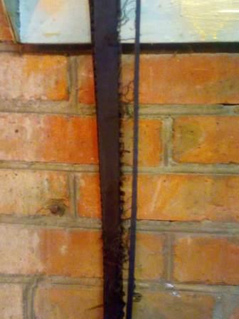

При визуальном осмотре и при работе не наблюдал что б с ролика сползало и края у ремня целые. Но как получить такой ровный срез и обрыв ремня , для меня пока загадка. Аж специально сейчас в гараж сходил, покрутил ролики в руках, посмотрел на края оборванного ремня.. Все идеально! И близко признаков нет на какие то смещения и потертости краев.

т808 писал(а):У шайбы болта КВ номер иной 2108-1005065
Ну значит это отдельная шайба для см. ниже.
mihail197 писал(а):Может это для других моделей двигателя ?
Шайбы нужны только при установке "ручных" роликов на ГБЦ 21126 (там приливы под ролики глубже сделаны), для голов 2112 и 21124 - нет.
mihail197 писал(а):как получить такой ровный срез и обрыв ремня
Вариантов масса. Мог попасть посторонний предмет, могла помпа подклинить, может ремень петушиный, может быть перетянут или наоборот недотянут. Истинную причину хрен сейчас выяснишь.
