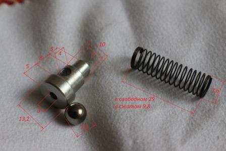

У меня этот клапан сидит довольно глубоко. Попытался вытащить саморезом безуспешно, сидит мертво. Вопрос в том, опасаюсь что его кто-нибудь забил по самые не хочу этим самым полностью сжав пружину что может привести его в негодность. Возможно ли такое? Или у него есть посадочное место дальше которого его не посадишь?

Народ пишет,что ваще без него ездят
Давляк лучше на холостых,гидрики меньше стучат
А так,хз по посадке

Да у меня вообще не стучит не на холодную не на горячую. Если без него может быть и лучше давление, а в моем случае хочется понять он вообще рабочий или им просто забили наглухо канал? Ведь есть старые гбц, где его и конструктивно нет.

mihail197 писал(а):Или у него есть посадочное место дальше которого его не посадишь?
Есть такое место. Ну и если хочешь его выбить - надо это делать длинным штырём 4-5 мм толщиной с обратной стороны. Бить придётся в шарик, поэтому неудобно ну и лучше заранее купить всё новое, по крайней мере пружинку обязательно.
