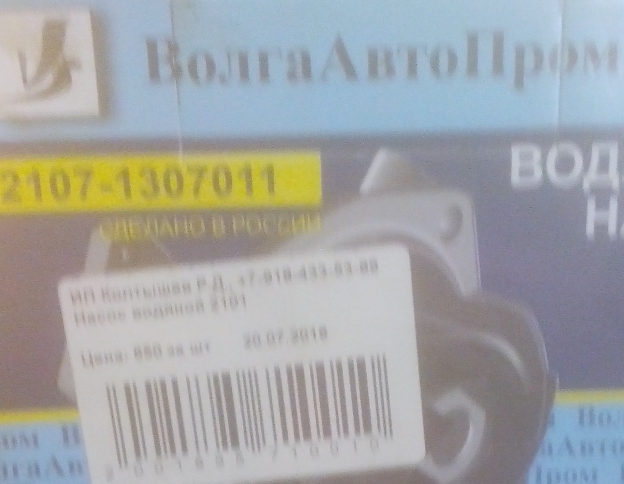

Разобрался вообщем. С клапанами всё нормально. Дело было в помпе. Сломалася она). Конкретнее - полетел подшипник и болталась она там. Когда сняли, на лопатках ужасный налёт, как куски накипи какой-то чёрной. Говорят от воды, но на воде ездил этим летом буквально дня три - четыре. Ещё чуть чуть и накрылась бы совсем. Купил новую от "ВолгаАвтоПром", цена 650 рубликов. За одно поменял ремень на генераторе, стоит 250 р. Посоветовали BOSHевский, его и взял. Стук пропал, но опять появилась просадка (рывки) при нажатии на педаль газа... С нёё и начался мой ремонт. Опять придётся лезть в карбюратор.
| IMG_20161228_172626.jpg |
Вот такой вот. |
