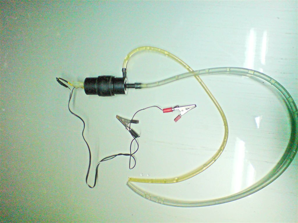

Вот такой у меня прибор. Что бы заменить что то в системе охлаждения (патрубок, термостат..) не сливая ОЖ через технологические отверстия, я делаю так: засовываю шланг в расширительный бачок поглубже чтоб аж в патрубок и откачиваю в чистую канистру, второй этап - отсоединяю толстый патрубок уже от термостата(вот здесь можно подставить под термостат подходяшее корытце т.к. немного ОЖ протечёт) и вставляю в него трубку уже глубже и откачиваю уже сколько надо.Неудобство одно - перед включением нужно подсасывать жидкость к моторчик, воздух он не сосёт.. После ремонта ОЖ заливаю обратно.

Gregr

Дымдыр писал(а):И движок я буду брать именно от Зила
А у зила электрика не 24вольта? Тогда не подойдёт..
