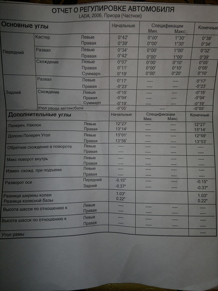

А как проверить заднюю балку по диагоналям? И какова вероятность того, что погнуло цапфу, а не балку? Просто не так давно был боковой удар о бордюр. Был на сход–развале. Отдали только бумагу с цифрами и более ничего не сказали, мол разбирайся сам... . Кто–то советует поменять сначала цапфу, не поможет–балку. Как правильно поступить? Есть–ли смысл менять цапфу?

А по моему вышеизложенному вопросу кто что посоветует?

Судя по стенду с задом нормальные углы, вот у меня как
_sergofan_
Сообщения: 87
Откуда: Нижегородская область
Авто: ВАЗ 217230 2010г.
Просто ещё машинку влево потягивает и на сход– развале сказали , что это из за задка. Приходится постоянно как бы вправо подруливать.
