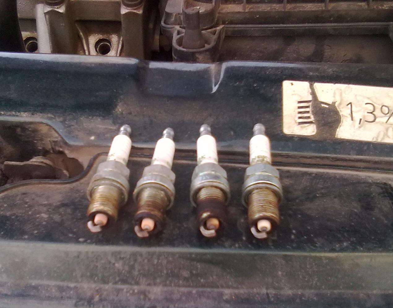

Сообщения: 46
Откуда: Орел - Великий Новгород
Авто: ВАЗ 21102 2002г.
Свечи лежат по порядку1-4. Нагара на электродах и изоляторах нет. Изоляторы 2-3 свеч имеют легкий коричневатый оттенок, №1 - слегка красноватый, а изолятор свечи №4 "ярко бЭлый". Внимание вопрос! Что это за фигня такая? Если в керосине присадки, то разве налет не должен быть на всех свечах? (извиняюсь что хреново видно-фоткал с телефона)
| 14042012144.jpg |
146.61 KB |
199 раз(а) |
kotmu
Сообщения: 5429
Откуда: Замкадье
Авто: Мощный флагман
Возможно на 4-м горшке форса льет меньше топлива 0 потому беднее смесь.
поменяй свечи местами - посмотри еще раз.
