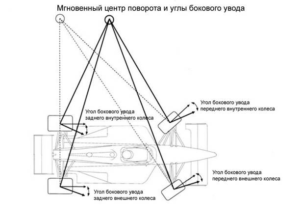

ну многие в простонародие понимают угол аккермана как максимальный выворот колес , это не совсем так на самом деле
дело в том что при вхождении в поворот колеса проходят разный путь
колесо находящееся в меньшем круге начинает проскальзывать ... Аккерманн придумал свою конструкцию рулевого колеса, которая позволяла поворачивать колесо внутреннего круга на больший угол, нежели внешнего.... дабы компенсировать сей эффект ...и следовательно аккерман еще на заводе изготовителе просчитывают
так я своими словами вкратце но на самом деле там целая теория которую я ща найду и вы ознакомитесь ... подумаете и поймете что нечево так лезть к этому Аккерману на переднем приводе !!! у нас этот самый аккерман реализуется за счет развала схождения и продольного и поперечного наклона стоек !!!
если я в чем то не прав убедите в верности своей точки зрения
| 1206541626_0.jpg |

Djumajy писал(а):нечево так лезть к этому Аккерману на переднем приводе !!! у нас этот самый аккерман реализуется за счет развала схождения и продольного и поперечного наклона стоек !!!
если я в чем то не прав убедите в верности своей точки зрения :lol1
Это восновном реализуется изза того что на стойке рулевая сошка не строго назад направлена при прямых колёсах а чуть-чуть вовнутрь. Если сварить сапог с сошкой перпендикулярно ушам крепления поворотного кулака то будет нулевой аккерман, если сошку чуть наружу сдвинуть - отрицательный.
P.S. кастор вообщето на это тоже влияет, но в меньшей степени.

чтоб увеличить выворот я укорачивал немного рулевую сошку на стройках ... чтобы аккермана эффект отрегулировать на переднем приводе есть поперечный наклон стоек вся проблема что у пп... этот угол зависит от развала ... есть опоры шс у которых смещен центр к друг другу и это как раз и кастор и аккерман ... все остальные способы это уже кроилово при чем серьезное ! и небезопасное на дороге ... аккерман полезен для заднеприводных в частности для дрифта
