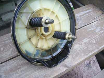

Насчёт ВУТ, это даа... Эта штуковина - настоящая кладезь для картерных отложений, со всеми производными (разъедание маслом мембраны, замораживанием эмульсии, забивание редукционого клапана и тэ дэ) Smile

на фото какой-то кошмар, нужно обязательно устроить своему вакуумнику ревизию

А квак ты её устроишь? Smile Кастрюля не разборная. А если раскурочишь, то как собрать? Там крутая завальцовка.
На моей машине нет ВУТ, но я много о нём читал. Если шипит - значит мембрана того... этого..
Kimster1995
Ситрогон
Вот именно то, о чем и говорил, люди говорят "это невозможно". Однако отчеты людей на D2 говорят об обратном.
Ситрогон
Kimster1995 писал(а):
Ситрогон
И то верно. Мне вот тоже многие говорили, что невозможно поменять колпачки клапанов на 16клапанике, с наклоненым движком, без съёма башки...
А я - как начитался тырнэтов. Да как - купил Вазовский рассухариватель. Да как - раскурочил крышки, постели, распреды и гидрики! И поменял эти колпачпоки, без снятия ГБЦы Very Happy
Значит и ВУТ можно как-то отревизировать. Абы желание булО Smile
