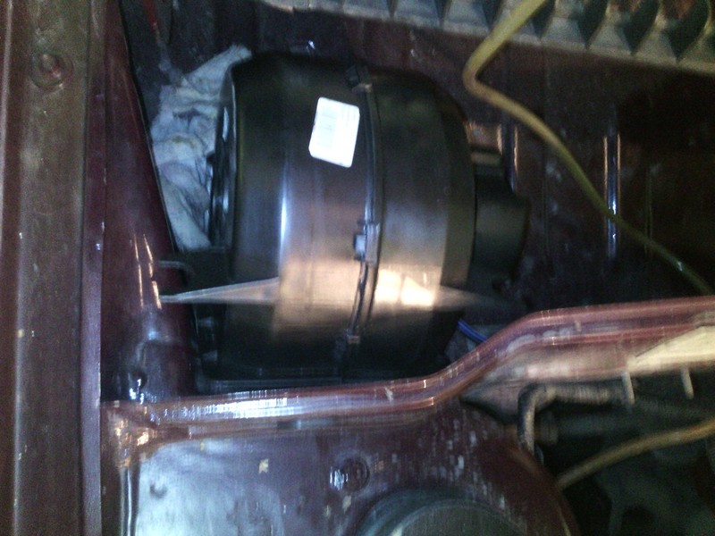

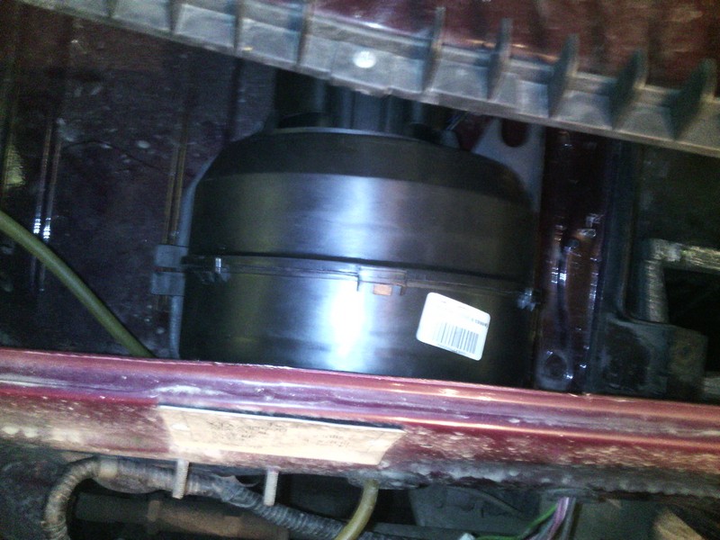

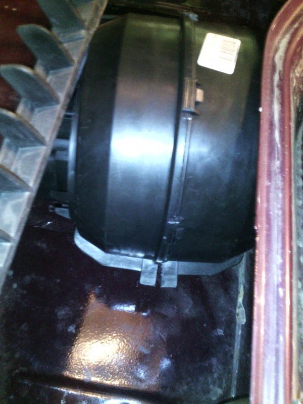

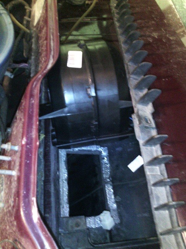

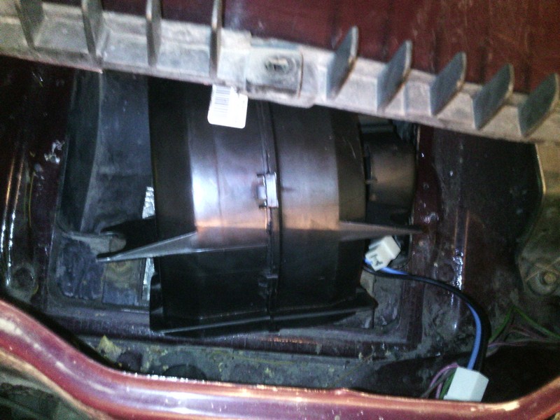

Ну короч,
как у кого с пространственным мышлением. Лично я когда первый раз доставал моторчик минут 40 потратил. Ну, квест был в том, что бы без физических усилий, и без разгибания ногой моторного щитка, и без разбора штатного пластикового кожуха, достать моторчик. Кубик-Рубика балин.
В мурзилке, поверните и достаньте. И типа Ура! Инструкция вызвала некоторое недоумение.Ибо хрен там. И походу не только у меня
Давно была мысль зафоткать все, но как обычно не вовремя сломался, опять ночь, опять фотки так себе. Но общий принцип рассмотреть можно. Разбирал не первый раз, руки помнят, поэтому относительно быстро раскидал. Ну и короч, мутные снимки. Если кто-то, положит процесс в лучшем качестве, респект и уважуха!
Снимки делал в обратном порядке, при сборе. Разложил как разбирать.

| 01.jpg |
139.12 KB |
247 раз(а) |
| 02.jpg |
поворот на 90 |
133.99 KB |
267 раз(а) |
| 03.jpg |
Тут надо передний угол чуть вниз, и чуть в сторону салона, тогда без усилий |
140.48 KB |

| 04.jpg |
139.5 KB |
237 раз(а) |
| 05.jpg |
еще на 90 |
131.14 KB |
243 раз(а) |

Не помню, как называется это гребенка..., но ее тоже прежде надо снять, иначе никак....
Сам уже трижды вынимал этот моторчик...

парильщик писал(а):Не помню, как называется это гребенка..., но ее тоже прежде надо снять, иначе никак....
я только средний винт выкрутил, (на снимках видно) вылезло

Моаи писал(а):только средний винт выкрутил, (на снимках видно) вылезло
Повезло..., у меня с этим жабо не получалось, пока в инете не прочел, что его надо снять

Я когда-то в сервисе менял моторчик... Не получилось у спеца вытащить, самому пришлось, точно так же (жабо вроде снимал, не помню)... Потом новый сунул так же... Слесарь прикрутил, подключил, и я ему денег за снял/поставил отдал...

Себе менял, простота по мурзилкиному меня сразу насторожила
итог, часа полтора трахания с этим кубиком и только руки поободрал, а моторчик даже из корпуса печки не вывел, торчащие борта печки не давали мотор вывести за пределы печки даже, забил.
располовинил его и вытащил за пару минут, новый был заранее подготовлен по половинкам, и установлен частями за те же пару минут.
