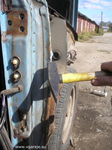

Аааа... Ясен пень... А скоба от ветки - это кто? Вот фото с молотком - наводит на размышления, у меня и молоток побольше есть, помогло бы, да ищё б знать, куда стукать.

скоба ответной части замка
ну и резинки закрути. какие резинки - тоже надо написать?

открываем багажник. смотрим на замок в крышке, потом строго по горизонтали водим глазками вправо-влево. видим по одной торчащей резиновой хреновине в сантиметрах этак 20 от замка. крутим по часовой - и резинка уходит вглубь. против часовой - она выкручиваецца. там если посмотришь - резинка с резьбой
