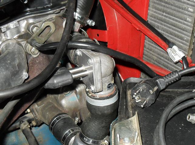

Слава 2107 писал(а):вчера на рынке увидел для классики встраевается в патрубок, но нет термовыключателя мощностью 600Вт - 1300р. Хочу услышать ваше мнение.
Использую электроподогрев 2 года и очень им доволен, так это выглядит на моторе.

Andrey-21074 писал(а): так это выглядит на моторе.
Делал такой , не понравилось , греет только голову (ГБЦ) . Чтобы прогреть весь блок , "кипятильник" должен стоять на дне "чайника" . Самый оптимальный вариант в блок , вместо заглушки системы ожлаждения . В продаже есть на любой двиг нашего автопрома вплоть до камаза . Устанавливал и на классику и на девятки , десятки . На девятке выглядит так
На классике , если нужно , выловлю кому ставил , сфотаю
