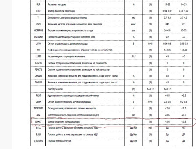

Если кат издох (смотри в диагнозе коэффициент старения нейтрализатора, картинко ниже), то выбывай его к чертям, покупай и ставь обманку. А то, так и второй ДК меняй, если у него с нагревателем беда.
Ну... или перешивайся на Е-2.
