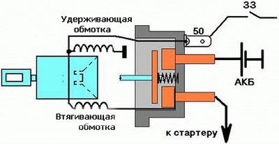

Понял. что замыкать понятно. Но хотелось бы еще понять ток куда подается и как работает узел втягивающее-стартер.
Я так понял что на тонкий провод 50 подается минус а на толстом имеем + с АКБ. таким образом мы заставляем сработать втягивающее которое замыкает два контакта ((на рис.) АКБ и к стартеру ) которые вкл. стартер. Если замкнуть между собой 2 больших контакта на втягивающем, то должен крутится стартер но без срабатывания втяг. реле. то есть в холостую.
Нет! Сюда то же подаётся плюс, но только не прямо с аккума, а с замка зажигания! Этот плюс, проходя через обмотки втягивающего, заставляют его сердечник втянуться, выдвинув тем самым бендикс и замкнув "пятаки", через которые плюс прямо с АКБ подаётся на стартёр и его вал начинает вращаться.

vovabs
Понятно. Замыкая между собой провод с АКБ и контакт 50 мы подаем + на контакт 50 и тем самым заставляем работать втягивающее и стартер минуя ЗЗ.

facepalm
Нет!
Втягивающее работает через ЗЗ! lol1
Иначе один раз сработав, стартёр будет крутиться, пока не сядет аккум (что частенько и происходило на старых ЗЗ, когда стартёрная группа контактов в замке "залипала").
Ты на свою же схему то глянь! lol1
Видишь там выключатель под названием ЗЗ? Вот справа к нему должен приходить "+" прямо с аккума. И если эти контакты замкнуть, то с пина №50 замка зажигания этот плюс придёт на штекер "мамы" (на красном проводе под капотом),одеваемый на "папу" втягивающего.
А вот после того, как втягивающее сработало, вот тут уже да, стартёр работает "мимо" ЗЗ, ибо его ток может "убить" любые контакты. Но! Стоит только снять "+" со штекера втягивающего, как втягивающее тут же "отпускает" и размыкает силовые контакты пятаков (ораньжевые на твоей картинке) => мотор стартёра останавливается.
Ты кинематику то на своей картинке не одуплил что ли? wwow

vovabs
я имел ввиду если отверткой замкнуть.
Прошу пардону. Pardon
Мой косяк, не врубился о том, что ты про отвёртку. lol1 facepalm
Тады ой! Smile
Да, замыкая отвёрткой, как ты сказал, заставляем работать и втягивающее, и стартёр не только помимо ЗЗ, а и вообще мимо всей штатной проводки. Именно в этом и заключается смысл сего теста. Т.е. если при этом стартёр работает нормально, значит нужно копать проводку и ЗЗ.
Если нет, то 4 варианта:
1. Вусмерть сел аккум.
2. Косяк внутри мотора (щётки, обмотки...) или втягивающего (обмотки, если не щёлкает; пятаки, если щёлкает, но мотор не крутит).
3. Хреновая масса.
4. Любые сочетания всех выше перечисленных пунктов.
