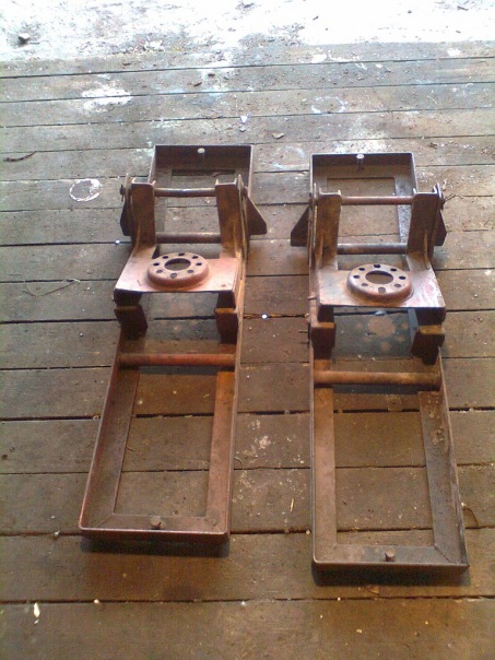

Лежат в гараже два кантователя универсальных, под ступицы колес. Никогда ими не пользовался, вот подумал днище капитально обработать- кто как опрокидывал? Если в гараже, то место мало не поместится (коробка 3x6 стандартная) на улице как? Я так понимаю что кантователи должны крепится к полу еще на анкера???

Такие-же только под ступицу чуть по другому сделано. |

К полу не надо. Они ставятся вместо колес. Затем пару тройку друзей-и ставишь на бок. Потом фиксируешь что бы не упала назад. Там приблуда специальная есть. Можно и без них. Всё тоже самое,не снимая колес. Затем одно колесо в открытое стекло ставишь и всё. Делая всё это. Не забыть снять аккум.

А на какую сторону? Для чего приблуда и какая? Зачем колесо в окно?

Там типа шплинта,что бы авто не упало назад. Я валил на правую. Колесо это другой способ. Чтобы авто не упало на крышу. В ту сторону которую валиш, ставишь колесо в открытое окно. В идеале бы и масло слить. И бензин. Но я не сливал. Можно и на левую я думаю. Если валить влево-то может масло из коробки или двигателя побежать. Вправо бензин. Как то так.

Аа, понял. Спасибо, с право горловина бака...

При способе опрокидывания на бок и упора в окно колеса, кантователь не нужен. Просто трое опрокидывают машину, и все.
Самое что онтересное, машина держится и ничего не портится.
И подстаховать надо обязательно прой досок, чтоб не прихлопнуло
У меня так ниву опрокидывали, когда снимали коробку и раздатку. Сам удивился
Заранее только примерить колесо по проему окна, опустить стекло до конца и колесо само проложить кучей одеял, или тряпок, чтоб не поцарапало ничего
