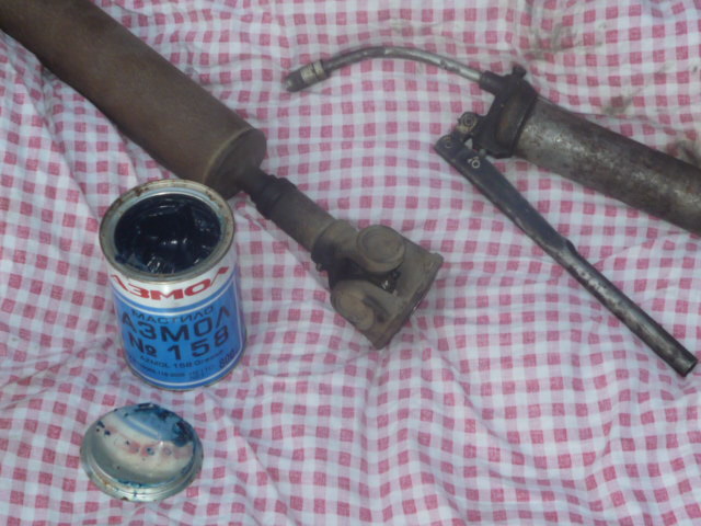

Шпричуется смазкой №158 или импортным аналогом, но штатным шприцем не подлезть к масленке, пока не отсоединишь фланец кардана и не повернешь крестовину на излом.Естественно перед разъединением не забыть керном пометить взаимное расположение деталей. Можно шприценуть и не снимая кардан через переходник,но сам не юзал.Ссылка прилагается
http://www.niva-faq.msk.ru/tehnika/transmis/kardany/pereh.htm

поскольку 158 смазки нет.в смысле есть но очень она смешная распадается послойно шприцую смазкой мобил чето там 222.синяя такая.
