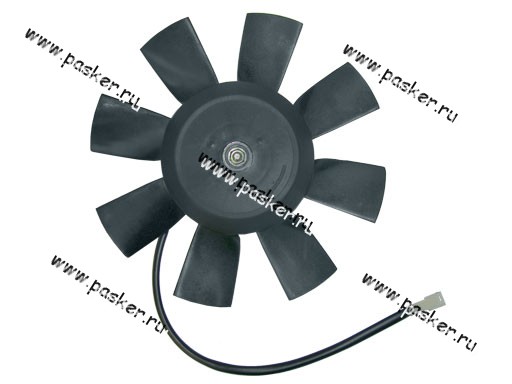

Меняйте подушки двигателя. Сегодня поменял сразу вибрация прекратилась. :
До этого даже панель тряслась и ощущалась вибрация по рулю.

поменяй еще сам вентилятор на 5 лопастной вроде, и вообще будешь счастлив

как раз такой стоит

Правильнее будет сказать: меняйте подушки электродвигателя и балансируйте крыльчатку.

parabelum писал(а):поменяй еще сам вентилятор на 5 лопастной вроде
может 8 лопастной?

Ninja писал(а):Правильнее будет сказать: меняйте подушки электродвигателя и балансируйте крыльчатку.
+ много!
Движок, коробка, Никак (напрямую) не связаны с вертолёптером. Системы охлаждения.

Трясёт карлсон из-за отстойной балансировки в купе с нагрузкой на гену... Ограничить ему ток, уменьшив обороты, и будет относительно спокойно работать, токо дольше студить ОЖ...

а можно под три шпильки крепления самого моторо охлаждения подложить шайбы из резины примерно 2мм. сам себе так сделал, что стало его вообще не слышно как работает, а до этого была тоже ощутимая вибрацыя. когда разобрал его было видно что стандартные подушки прожаты до нехочу вот и не держут мотор должным образом и идет вибрацыя. мотор 8ми лопостной.

отбалансировать крольчатку + зачистить все заусенцы - я себе поставил 8и лопастной, проверил балансировку, шкуркой зачистил неровности - стало тихо

shore писал(а):проверил балансировку
как балансировку проверял?
