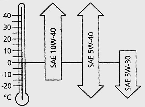

2 года лью ZIC A+ 10w40 п/с, что я скажу за это масло, очень быстро становится жидким и черным.. поменял и верхний и нижний сальники недавно.. ниже минус 7 градусов стартер крутит очень вяло..
или может в машине причина? тосол не уходит.. при покупке вобще был Шелл синька в серой канистре, показалось что тоже жидковатым стало быстро..
мне посоветовали перейти на Castrol п/с 10w40.
что я нашел на офсайте:
Режим : Нормальный
Интервалы : Cмена 15000 км / 12 мес.
Продукты : EDGE 5W-40 C3
: EDGE 10W-60
: Magnatec 5W-40 A3/B4
: Magnatec 10W-40 A3/B4
но по картинке (прикрепил) я понимаю что мне нужен 5w40.. морозы до 20-30 в основном, 32-33 уже край! что скажете за маркировку и вообще за данную марку..?

_NikeL_ писал(а):ниже минус 7 градусов стартер крутит очень вяло..
Это с выжатой педалью сцепления?
Чтоб хорошо крутило=надо комплексно иметь: заряженный аб (зачищенные массы в его цепи, исправный стартер)+ масло по сезону в КПП+ДВС.
Для минус 30 - однозначно 5в40 - любое непалёное.
В каробку 75в90.

всмысле от дьявола? слишком шикарно для 8кл?
на зиму 5w40 и на лето 10w40 ?

_NikeL_ писал(а):на зиму 5w40 и на лето 10w40
Какой смысл? 5W-40 на весь срок. А вобще баян баянский, сколько терто-перетерто.
Любое непаленое от SJ и выше, на какое денег не жалко.
