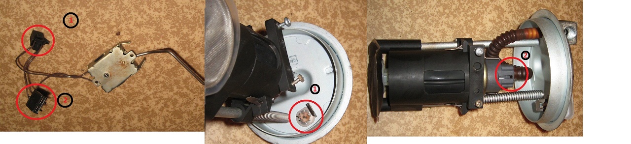

датчик уровня топлива имеет две фишки одна соединена с моторчиком а другая к разъему топливного насоса. получается моторчик питается через две фишки датчика уровня топлива. так вот глючила фишка ДУТа подключенная к разъем насоса (с внутренней стороны)

для наглядности |
