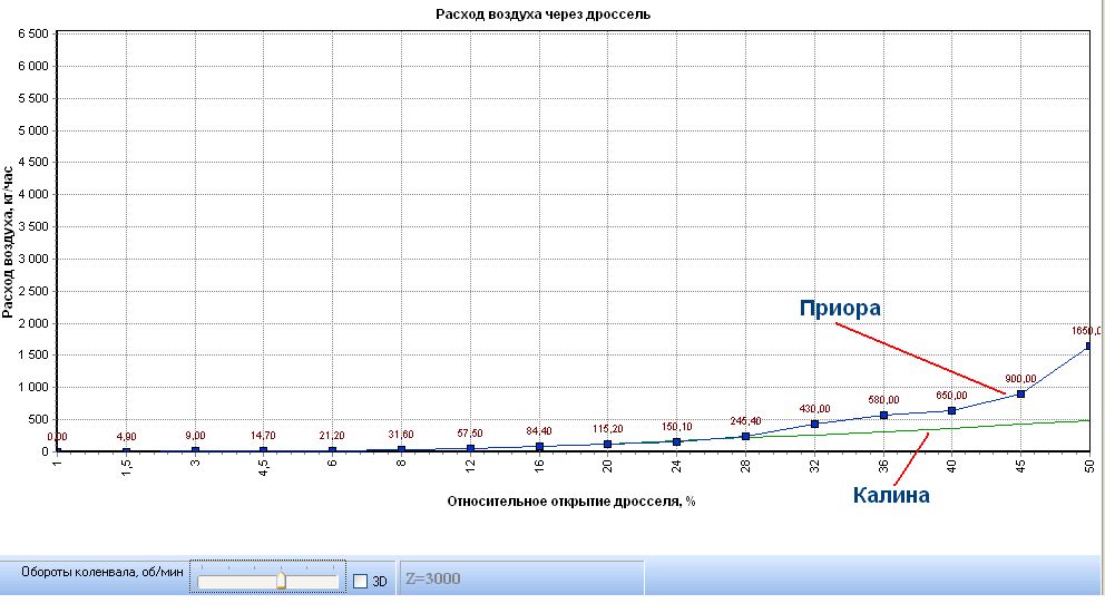

d.dmitry
Сообщения: 4307
Откуда: Краснодар
Я думаю тут причина в таблице одной, на приоре последняя точка графика 80 открытия, но смысл думаю понятен.

Dias
Сообщения: 380
Авто: Семерка / 2114 /2112 - ламбо двери . / е39 / дагестаночка / МБ W202 / вновь дагестаночка.
на приоре тоже такое замечаю. при отпускании педали чувствется подхват . грешу на заводскую прошивку
