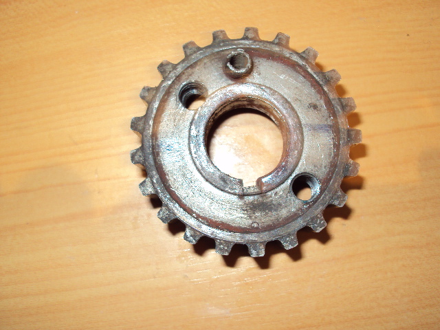

Сверлим отверстие по краям шкива, я сверлил М6 и нарезаем резьбу в этих отверстиях. Но сказал бы на автомобиле это делать не так то просто. Кстати это можно сделать на новом шкиве перед установкой, в дальнейшем это вам на много облегчет задачу, а на работу не как не повлияет, я хотел зделать когда ставил но забыл, в следущий раз предется опять мучиться)

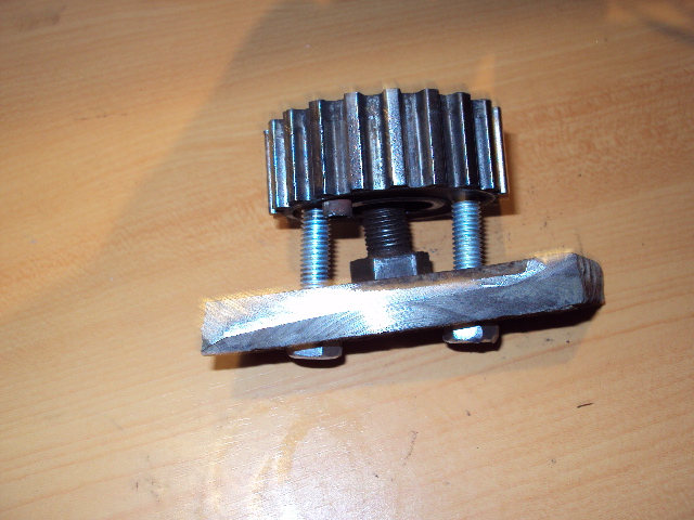

далее делаем сам съемник
| DSC00323.JPG |
164.57 KB |
298 раз(а) |
еще
| DSC00320.JPG |
162.83 KB |
292 раз(а) |
