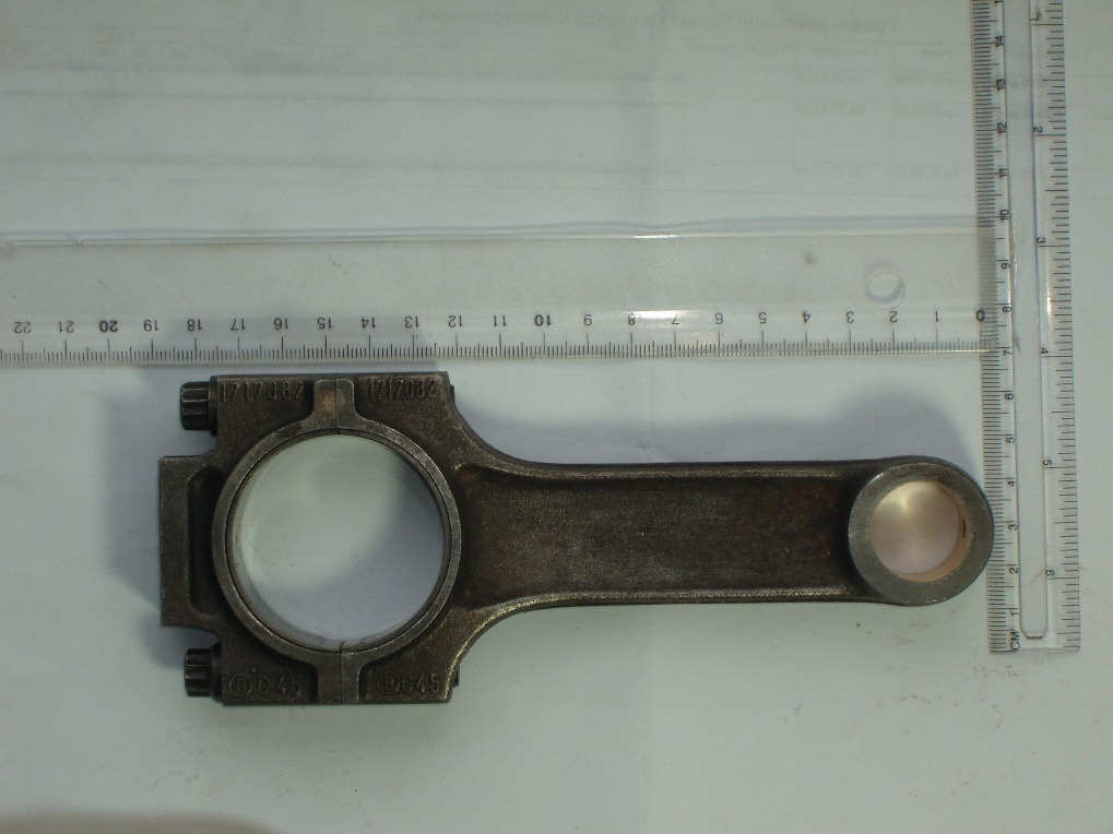

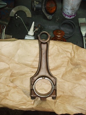

Добрый день.

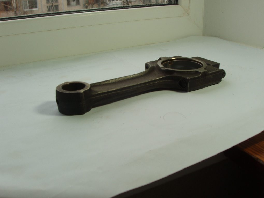

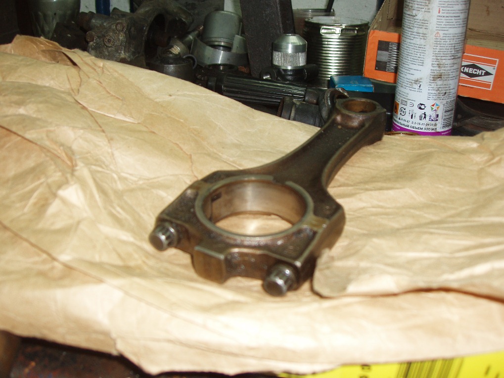

Иногда сталкиваешься с запасными частями от ино. которые можно приспособить к ВАЗ моторам.
Начнем сборник с самого длинного(на сегоднящний момент) шатуна от АУДИ лина которого составляет 159мм. Большим плюсом являетс то что диаметр под вкладыш составляет 50.6мм, и стоит кладыш такой же как ставят на приору.
Особеностью конструкции этого шатуна является то, что через вкладыш подается масло по сверлению в верхнюю часть шатуна. Не спешите радоваться и применять это на своих моторах. Выроботка на пальце(диаметр которог 21мм) очень значительна именно в трех местах- по центру где выходит маслоканал и по краям втулки шатуна. Невероятно но факт. Рекомендую ставить втулку без сверления по маслоканал а сделать сверление в голове шатуна на пример как у ВАЗ(2110) и других моторах.
gn.JPG |
157,57 KB |
2108 раз(а) |
ery.JPG |
144,48 KB |
866 раз(а) |
P1010123.JPG |
147 KB |
873 раз(а) |
P1010120.JPG |
138,27 KB |
808 раз(а) |
th.JPG |
135,51 KB |
1132 раз(а) |
сайгон
Сообщения: 1300
Откуда: Украина-Вельс

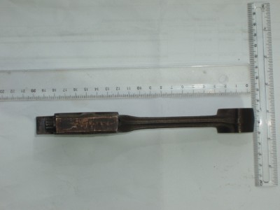

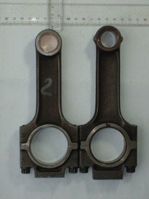

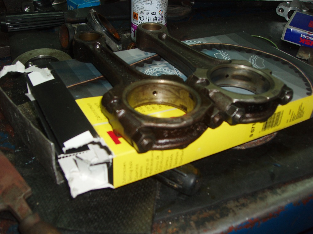

Пока на втором месте стоит шатун от БМВ (моторы М20, М30, М40)
На фото показаны шатуны от моторов старых годов и цена таких изделий до 10 уе.
Плюсом является то что палец БМВ точно такой как на ВАЗ 2110= 22мм
Шатуны очень изяшны и достаточно прочны имеют длины 130мм, 135мм, 140мм. На фото 130 и 135мм.
Минус- то что требуется дороботка нижней части под вкладыш. У БМВ диаметр 48мм, требуется увеличить под вкладыш АУДИ (50.6мм). На прочность не влияет. Возможно облегчение нижней части путем среза технологической отливки.
Самое главное при установке такого шатуна то что центровка будет по бобышке поршня(верхняя) появляется возможность шлифовать нижнюю часть до размера вкладыша. На шатуне 135мм видно что одна сторона не имеет выступа и вровень вкладышу, так как снят с 12цилиндрового мотора, что подтверждает безболезненное шлифование .
С ув. Сайгон.

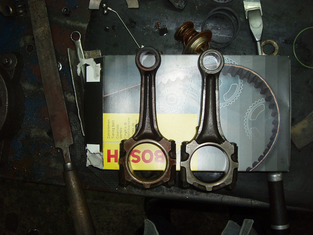

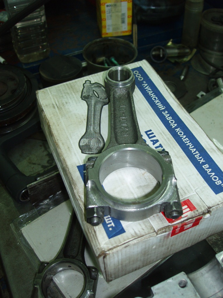

Теперь наш отечественный производител - Луганск ( для России будем считать ино).
Длина 129мм чуть больше чем 121 сток некий дешевый на первый взгляд вариант. Но доработать прийдется головку под втулку так как в оригинале он ставится на копеечные(классические) моторы под запрессовку пальца. Весовая составляющая тоже требует доработки. Если ставить не на боевые моторы то возможно обойтись только завтуливанием головы и развесовкой.
Минус на мой взгляд то что место под шляпку не сверление а подрез фрезой(на фото два шатуна и видно разницу).
С чем можете столкнуться так это размер головки в разных партиях очень не равен и порой втулку не поставишь, все мерять не отходя от кассы.
С ув. Сайгон.

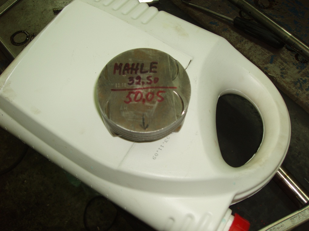

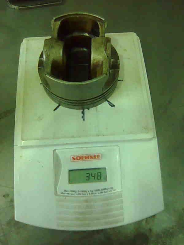

Поршень номер один от БМВ диаметр 84мм.
Огневой пояс 9мм палец такой как на ВАЗ 22мм. Очень легкий и прочный. Компрессионная высота около 30мм(уточню) позволяет снять с днища до 4мм. Зазор 0.02мм рекомендуем с завода при работе на больших оборотах можно увеличить до 0.04мм.
Комплект колец БМВ от 70 до 120 уе(разные производители).
С ув. Сайгон.

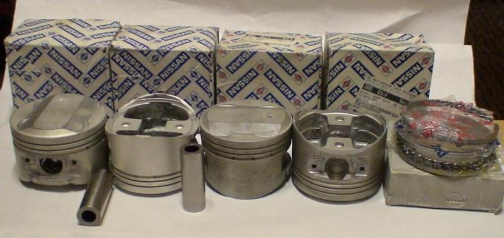

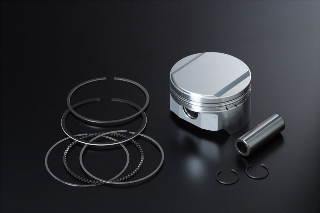

Теперь мой любимый поршень от Нисана (Блуберд 1986 и старше) 83мм
Огневой пояс 6мм, компрессионная высота 30мм, вытеснитель 4.5мм(примерно 6 см3), смещение пальца 0.8мм, палец 20 мм. Стоит на нетурбированных моторах СА-18-DE если в обозначении будет буква Т то там точно такой но без вытеснителя. Рекомендую кто дошел до этого размера в расточке блока. Только положительные впечатления.
Цена комплекта у барыг(поршень, кольца, пальцы и стопорные колечки 500уе) а так можно за 2000гр(220 уе) найти.
Код поршня 12010-51Е61(стандарт)
кольца 12033-44F00.
С ув. Сайгон.

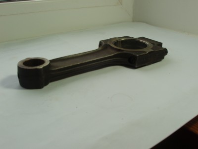

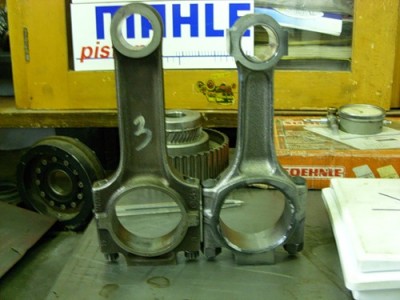

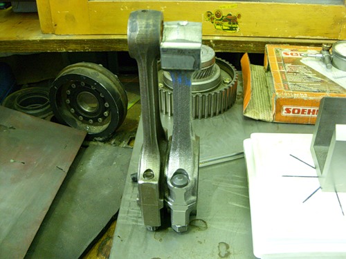

Alex_21124 писал(а):А каков вес у шатунов БМВ?
Минуточку где то было фото 130 а 135 надо взвесить но не на много будет тяжелей(голова легче чем у 130).
С ув. Сайгон

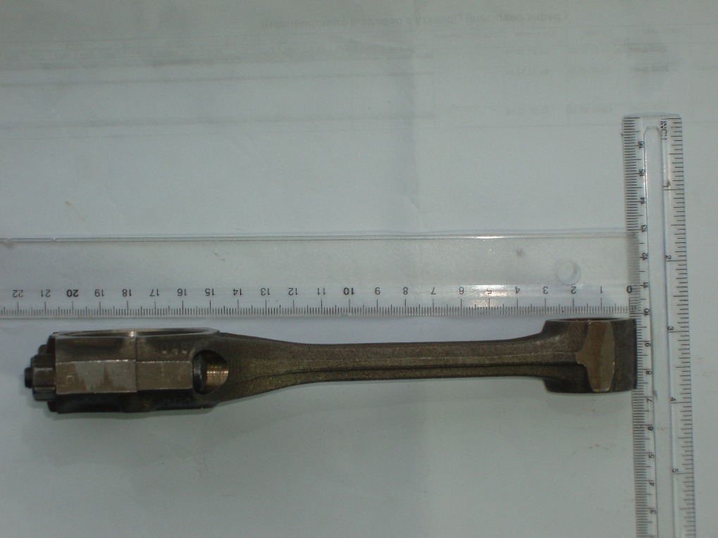

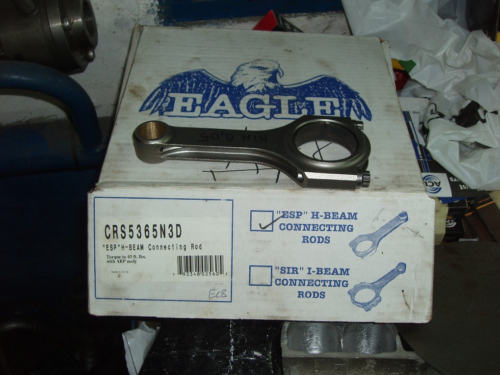

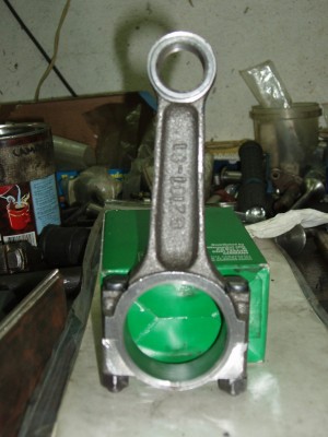

Вот парочка попалась от Нисана 89-96 года, с мотором SR-20(очень популярный мотор). На разборках должны быть не дорого. Шатун имеет маслофорсы (типа) сверление указывает на это.
Длина 136.2мм.
Нижняя часть становиться на нашу шейку с вкладышем от Нисана а палец тоже наш родной размер 22мм.
Очень прочные и есть модификация от мотора турбо он на фото чуть толще.
В подтверждение слов о популярности привожу фото китайского Н-образного шатуна (Иглз). Прикольная контора несмотря на то что Китай.
С ув. Сайгон.

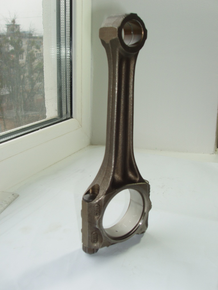

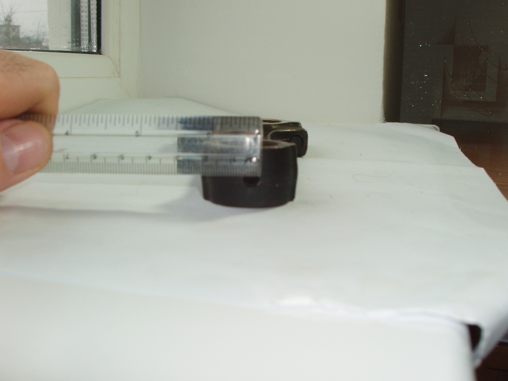

сайгон
Сообщения: 1300
Вот 140 мм от БМВ . Очень красиво сделан. Обратиие внимание на разную толщину в голове. Достаточно легкий. ( веса пока нет)
С ув. Сайгон.

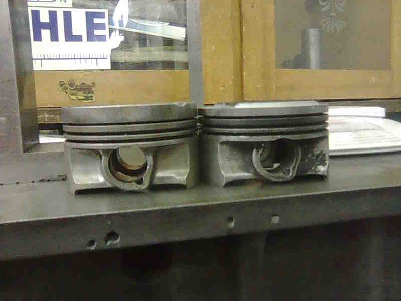

сайгон писал(а):Выроботка на пальце(диаметр которог 21мм) очень значительна именно в трех местах- по центру где выходит маслоканал и по краям втулки шатуна. Невероятно но факт.
Знакомые рассказывали про этот феномен
но обяснить так не кто и не может

aviatorrr писал(а):Знакомые рассказывали про этот феномен но обяснить так не кто и не может
_________________
Поэтому их больше так не делают. Дыма без огня не бывает.
С ув. Сайгон

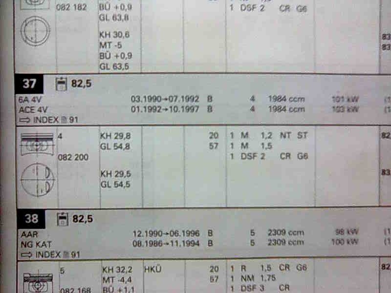

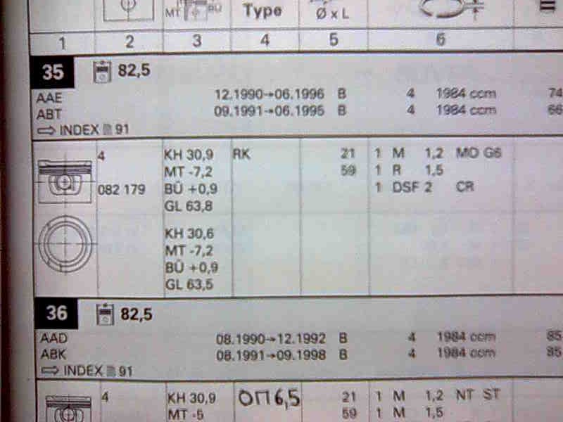

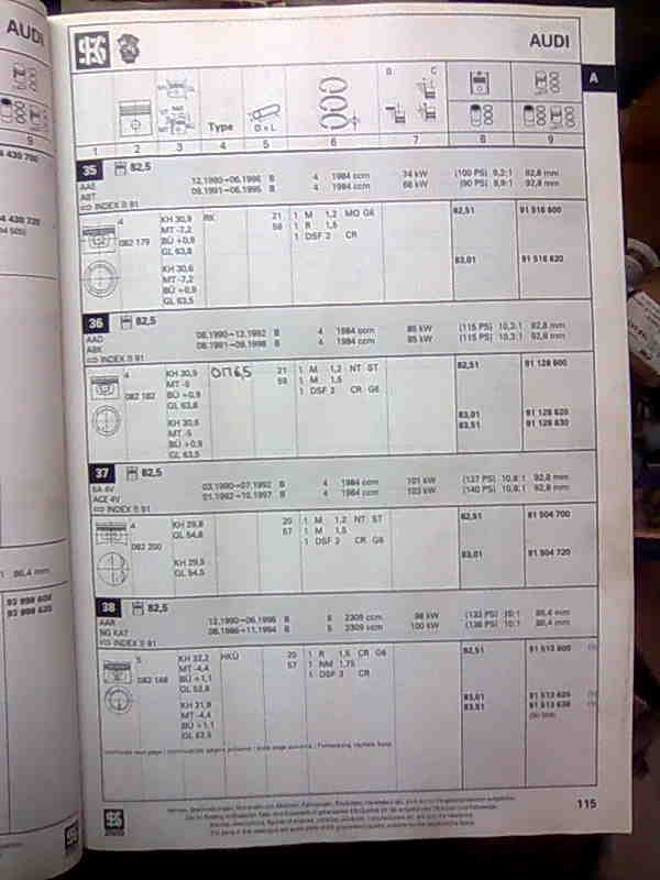

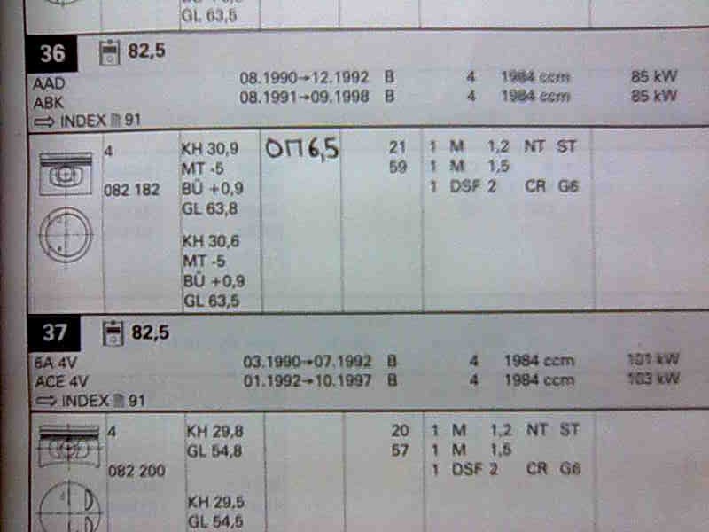

Извини протупил. Есть толковые поршня от АУДИ тольько они 82.5, мне очень понравились. Даю данные где они стоят:
АУДИ 80 2.0 Е 90-91г.(8 кл )-мотор AAD. ABK
АУДИ 2.0Е 16V 90-92 г.(но можно на 8 кл присобачить)-6A4V.
Фото кину каталога с компр. высотой до 30мм и пальцем 20-21мм.
На днях гляну 76-78, сдается мне на АУДИ видел.
С ув. Сайгон

сайгон писал(а):Есть толковые поршня от АУДИ тольько они 82.5, мне очень понравились.
Привет. 82.5 мне никак не катит, блок 1.3, там 79 предел возможного, а предел разумного ИМХО где то на 77 находится.
сайгон писал(а):На днях гляну 76-78, сдается мне на АУДИ видел.
посмотри пожалуйста, больше негде мне инфу по поршням взять))
