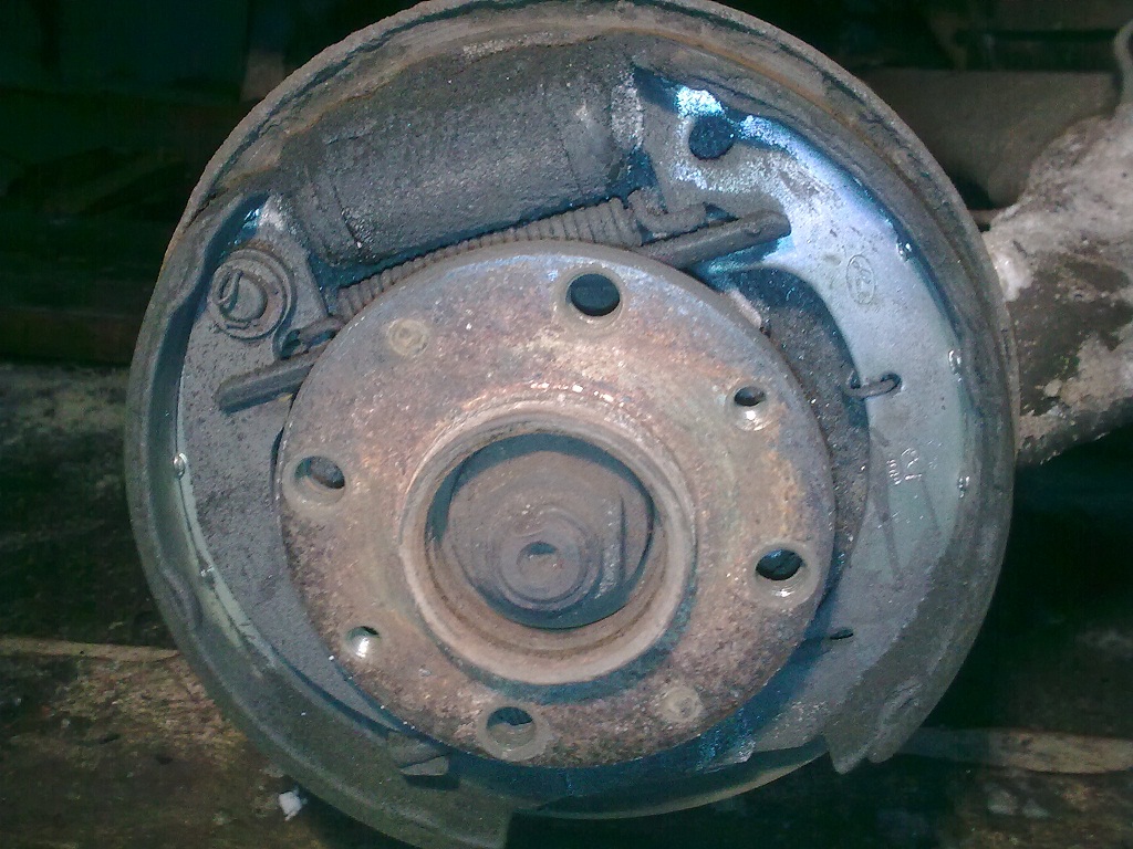

Сейчас снял барабан задний, решил посоветоваться с вами менять здесь что нибудь или нет. Послезавтра на ТО и нужно чтобы работал ручник, а у меня от в самом конце и то чуть схватывает левое заднее колесо. Правое вообще не тормозит. почему колёса по разному от ручника могут срабатывать? потянул за ручник он тянет накладки.
Пыль вообще нормальна такая ? струшка от накладок
Нормально вложил фото? могу перефоткать если что, тачка в гараже разобрана, ждёт вашего совета.

Где фото? Не видать его. Опа, появилось.
Ну что могу сказать. Колодки не совсем изношены. Но можно и поменять. За задними тормозами ухода не было. Вона, цилиндр кой грязный.
А тросики ручника нормально предвигаются? Это я про плохой ручник, не тормозящий. Проверь, попробуй подтянуть. Если поставить новые колодки, они могут не успеть притереться, за такой короткий промежуток времени. Могут всё равно на ТО - завернуть.

Меняй колодки и цилиндр течет.

новые колодки тормозить плоховато будут,прикатать бы желательно их сначала
drive1
У тебя барабаны старые и сильно изношены.Никакой ручник с ними сделать нормально не удастся.
Если ты при таком положении разжимного рычага ручника смог снять барабаны,то скорее всего не работает и рабочий цилиндр колеса.В нем поршни закисли.
Для гарантированного прохождения ТО по честному,судя по фото, придется заменить и барабаны и колодки и цилиндры.Новые притрутся очень быстро.

да туда ваще не лазили по ходу. менять всё вплоть до пружинок!

всё очищать для начала,
колодки в утиль можно сразу + новые барабаны чтоб всё было по феншую.
Ну и ручничок подтянуть по итогу и будет вообще рульно

я б троса тоже махнул нахъ!
себе именно так и сделал в сентябре. барабаны, колодки, троса, цилиндрик один (второй почти новый - живее всех живых), пружинки

Да и вообще раз залез то думаю что делать надо сразу по максимуму а раз всё в таком виде то полюбому живого тама уже мало видать чего осталось, следовательно выносить всё без разбору и собирать всё новым чтоб не жу-жу

у меня всё было очень похоже, ручник за пять лет перестал держать вообще. Новые колодки помогли на 2 месяца (тыщ 15). Прикатать новые колодки за день можно чуть подтянув ручник. И барабаны по размерам были вполне, хотя и в рытвинах - поменял пока искал выход, но и они послужат. Кардинально проблема решится подпиливанием пружины на тросе ручника, и увеличением распорки, или нижней или верхней (снимаемой).

Колодки по феньшую меняются от 1.5 мм, но из-за подкисшего/текущего цилиндра - левая сверху сносилась больше. А это значит неравномерное торможение.
А вообще странно, что пылюка в самой верхней части, хотя - опять же из-за текущего цилиндра...
drive1 писал(а):пока поменял с одной стороны колодки, завтра поменяю со второй.
Ты поршни пробовал на этом цилиндре утопить?
Под пыльники заглядывал?Может там жидкость или наоборот - окись?
drive1 писал(а): долбил через монтажку вроде подвижки есть но не слазит.
Через короткую деревяшку нужно по очереди изнутри перед и зад барабана.Сильно не бей - борта отломишь.Чурку напротив радиальных усилителей бортов ставь.

т808 писал(а):Под пыльники заглядывал?Может там жидкость или наоборот - окись?
на пильник тормозного целиндрика нажал, оттуда жидкость потекла,только на тормозуху не очень похожа. МОжет конденсат?
Я тормозной вроде только пол года назад менял, может с другой стороны, а накладки все менял где то год назад.
Rover_61reg писал(а):но из-за подкисшего/текущего цилиндра - левая сверху сносилась больше
теперь понятно почему у меня так быстро колодки пришли в негодность.
т808 писал(а):Чурку напротив радиальных усилителей бортов ставь.
Пока незнаю что это такое, но наверное это у тормозного диска типа юбки. Т.е. как по мурзилке чтобы всё было

менять всё , пружинки и троса тоже. её и Колдун надо осмотреть

всем спасибо поменял накладки и пружинки, ручник натянул теперь работает, 5 щелчков. Конечно держит не сильно но кое что есть и хватит пока, на большее пока нету денег

Рабочий цилиндр тебе еще нужно поменять

Только при этом не надо разгоняться до 100км, а то увидишь на тормозных барабанах "цвета побежалости". Пойдёт обычная городская езда с пробками
Насчёт прикатки новых колодок без ручника. Если колдун работает, то при торможении как правило раньше схватывают передние колёса а зад "отдыхает", поэтому задние колодки прирабатываются довольно медленно. Если бы было лето, я бы посоветовал на некоторое время сунуть под шток колдуна шайбу, чтобы задние тормоза раньше схватывали. Пока колодки не приработаются, зад будет тормозить плохо, поэтому "отключение" колдуна вреда не нанесёт. Но конечно же, ездить надо осторожно, до окончания приработки колодок, и потом не забыть включить колдун.
Совет: все детали и поверхности, куда попала тормозная жидкость из текущего тормозного цилиндра, надо промыть мыльным раствором или хотя бы водой, тормозуха очень едкая и если её не смыть, всё, с чем она контактировала, покроется просто ужасным слоем ржавчины.
