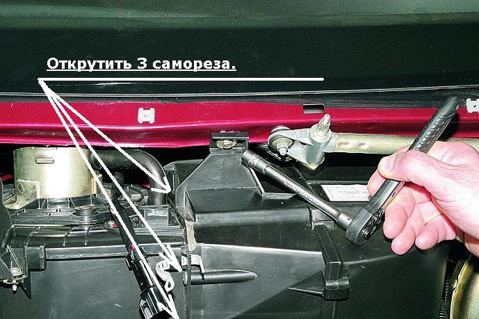

Обычно, на форуме таких вопросов не задают.У меня встречный вопрос, почему Вас так интересует замена заслонки Ваз 2110,если у Вас,судя по профилю Ваз 21120,2004г.16V.Это значит что печка нового образца и там вообще металлическая не убиваемая заслонка.На всякий случай, описание разборки Вашей печки нового образца есть

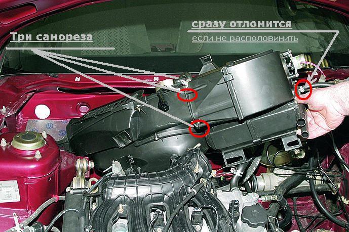

По поводу снятия печки. По той мурзилке, которая попала мне. Надо было пол движка разобрать и вытаскивать печку целиком... НИ В КОЕМ случае так делать нельзя! Сразу отломится пароотводящий патрубок радиатора печки об вакуум. Надо его сперва располовинить отвинтив три винта (чуть правее двишка печки). Располовинив, сначала вынимается левая половина , за ней правая....
