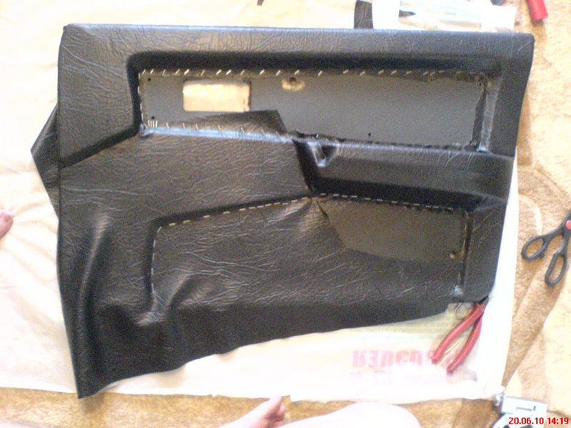

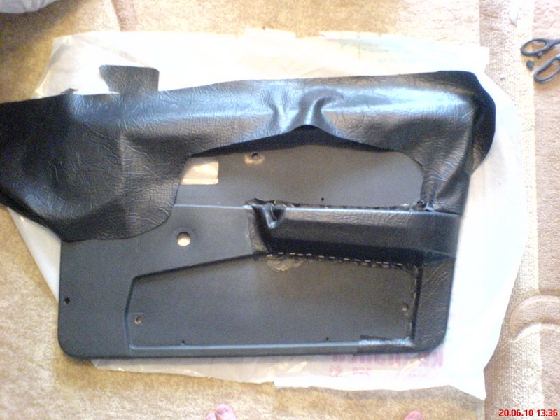

Я делал без клея ибо взял непомню какой а он не держал, ну и решил проблему по другому. Взял обычный строительный степлер, кожзам мятый такой и методом натяжки и частичной обшивки не одним куском а по нескольким частям. Сначала вырезал примерно, скреплял сторону, ну и натягивал и с другой стороны закреплял. Лучше делать вдвоем. Как вставить фото? Нагляднее оно понятнее бы было.[/img]

Да не за что. Слушай, вообще достаточно интересно получилось, меня один момент интересует, есть несколько стыков, вокруг подлокотника, там кожзам ты подвернул, я так понимаю ты его сначала с обратной стороны там прибил, а потом перевернул и натягивал, так? Типа как потайной шов на ткани получается.

х123ас писал(а):меня один момент интересует, есть несколько стыков, вокруг подлокотника, там кожзам ты подвернул, я так понимаю ты его сначала с обратной стороны там прибил, а потом перевернул и натягивал, так?
Да. Вообще по иатериалам взял кожзам 2 метра квадратных, Черного и желтого, Но черного над было чуть по больше взять, где то 3х хватило бы. У меня карты от предидущего владельца достались в дырках, он за место крепления на клипсы пластиковые банально использовал саморезы, вот и решил обшить сам, на саму работу одной целой карты уходит примерно от 3х до 4х часов, вырезал из трех частей, это подлокотники вниз линия, верх , и низ, по фото видно. подлокотник вырезаный участок прибивал Свеху по краю, а потом дальше натягивал и прибивал противоположную сторону, в месте крепления ручки получался бугорок, но на него можно забить так как потом ручкой все прижмется и видно не будет, ну и дальше уже закреплял с внуиренней стороны. Швы в стыках делал потайными на фото где рука видно. в принципе ничего сложного, при установке на дверь места где немного выпирают швы устанавливаются плотно, зазоров нет. сажал на стандартные клипсы, сидит все крепко. Сейчас зимой тоже нормально, не скрипит. Вот на 14е карты уже такой способ не пойдет, а на 9е вполне, они толстые. В плане уборки тоже хорошо, тряпочкой влажной протер, и все чисто. Вот.
